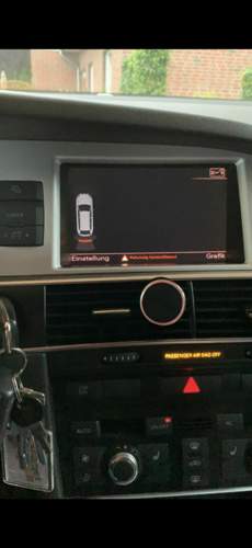

Ich brauche deine Hilfe bitte.
Ich habe einen a6 4f bj 2010 MMI 3g,
Ich wollten Rückfahrkamera Nachrüsten habe Steuergerät für Rückfahrkamera und den ganzen Kabel Satz für Rückfahrkamera.
Es funktioniert aber nicht kommt kein Bild und wenn überhaupt dann schwarz.
Mit freundlichen Grüßen Vielen Dank
A6 4f MMi 3g
Ist die Codierung auch richtig? Also richtig passend zu deiner Ausstattung?Ist das Steuergerät im Gateway angemeldet?
Ja,
Kann es sein das ich einen grünen Kabel brauche weil in meinem MMi ist auch ein Lehre Grünes Antennen Stecker?
Nein, der grüne Stecker an der HeadUnit ist für das AMI.
Ich habe 2 kabeln an der blauen Stecker in pin 5/11 angeschlossen und Can Bus leitung vorne an der Can Bus knote.
Für mich sieht das nach einer falschen Codierung aus .

Abschließend ist zwingend ein MMI Reset durchzuführen!
Wenn mit der Codierung alles geklappt hat wird im Fehlerspeicher " Rückfahrkamera nicht Kalibriert " stehen. Also muss die Rückfahrkamera noch Kalibriert werden.
