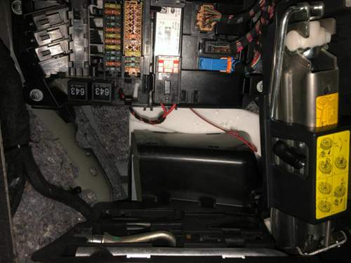

Moin zusammen,
Rückfahrkamera hab ich nu auch endlich mal nachgerüstet - dazu hab ich aber zwei Fragen, die ihr vielleicht beantworten könnt:
- Der Schaumstoffeinsatz hinter dem Bordwerkzeug passt ja dank Steuergerät nun nicht mehr. Ist er denn trotzdem verbaut? Das Teil sieht ja so aus, als könne man dort etwas wegschneiden, damit es dann passen könnte. Vielleicht kann jemand nachschauen, der die RFK orginial verbaut hat.
- Ich hab alles eingebaut und es funktioniert auch. Aber trotzdem ist das Bild wirklich sehr bescheiden. Insgesamt wirkt alles deutlich zu hell, so als ob es "überbelichtet" wäre. Ich hab es über die Anpassung versucht, aber gebracht hat das wenig. Irgendwie hab ich die Kamera selbst im Verdacht. Kennt das jemand? Ansonsten werd ich morgen mal Kamera von meinem Seat Alhambra anschließen und schauen, ob das Bild dann besser ist...

Hallo Valbene
Ich hab ne originale drin.
Kann morgen mal schauen wie das am Werkzeugkasten aussieht. Dazu müsste ich aber wohl die Wanne hinten rausnehmen. Ich war da mal dran als ich den TV Tuner nachgerüstet habe. Vielleicht hab ich noch ein Foto.
Moin Rudi, danke dir. Es reicht wenn du die rechte (also Beifahrerseite) Verkleidung rausnimmst (also nur den Einsatz mit den Netz). TV Tuner wäre andere Seite, aber das RFK Stg sitzt auf der Beifahrerseite.
Ja ich weiß. Ich meinte ja nicht den TV Tuner selbst sondern nur die Spannungszufuhr und die kommt von der Beifahrerseite. :D
Ich gehe mal runter ans Auto
So hier das Foto.
Von der Hardware gesehen habe ich ja noch 2G Technik. Aber dürfte wohl bei 3G auch so verbaut sein.
Rüdi
Ich habe das vorhandene damals zugeschnitten.
Super, danke, euch beiden. Das hilft weiter!

Hallo Rüdi,
ich habe eben gerade dein Bild mit der Abdeckung/Dämmung der RFK gesehen. Ist dies die Originale von deinem VFL oder hast du diese selber hergestellt? Ich habe in meinem FL nur ein Schaumstoffpolster wie andykotov verbaut gehabt und es am Ende dann einfach weggelassen.
Deine Abdeckung mit dem schwarzen Kunststoff sieht da deutlich eleganter aus. Machst du dir die Mühe mir einmal die Teilenummer auf der Abdeckung zu suchen, falls es original Audi ist? Ich würde mir das Teil nämlich sofort bestellen wollen.
VG von Chris
Moin ChrisG1982,
die Abdeckung ist speziell für die Variante mit der RFK und besitzt dafür eine Ausbuchtung. Teilenummer ist 4F9863778B. Ggfls. muss die Wagenheberaufnahme eben ausgebaut werden - geht auch ohne, aber so ist es deutlich einfacher.
Ah super, vielen Dank für die schnelle Info.
Manchmal fehlt einem der passende Suchbegriff im Teilekatalog und deswegen weiß man nicht wo man ansetzen soll. Das Teil wird also als Dämpfung bezeichnet.
Leider ist es wohl nur für den Avant, ....wird also schwierig bei mir werden.
Für die Limo gibt es leider anscheinend nichts ähnliches, außer das Schaumstoff-Teil, was man aber wegen der RFK dann zuschneiden muss. Vielleicht gebe ich aber die 20€ für die Avant Abdeckung mal aus und versuche die zu installieren. Vielleicht klappt es mit ein wenig Bearbeitung.
