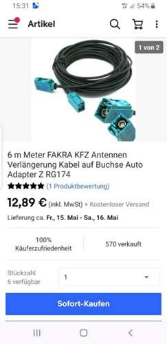

Hallo. Ich will bei meine a6 4f bj 05 avant auch nachrüsten rfk.ich habe schon fast alles gekauft,mir fehlt nur die grüne fakra kabel.kann jemand mir sagen wo ich das kaufen kann??Anleitung brauche ich auch,hat das jemand das mir helfen kann??

Mir fehlt nur diese kabel (grüne)und ich habe bei eBay denn gefunden.passt überhaupt??Mfg

@xico1979 schrieb am 14. Mai 2020 um 13:24:36 Uhr:
Du bekommst natürlich auch grüne (Fakra E Codierung) Kabel, aber hellblau ist universal und passt immer!
