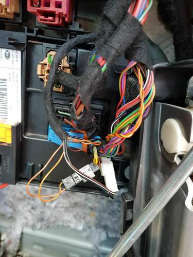

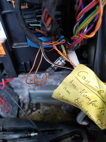

hallo.vielleicht kann jemand mir helfen.ich habe schon die kabel baum von rfk angeschlossen aber jetzt habe ich eine problem ,ich muss noch diese 2 kabel anschliessen aber ich weiss nicht an weschler von diese 3??
MFg
Hier die Bilder.wenn ich bei die 2 kabel mit kleine schwarz Stecker abseihen funktioniert nich mehr die eletrica.eckklappe und ahk.
20200528
20200528
20200528
Das sind Can-Bus-Leitungen. Die müssen einfach an die Kabel gleicher Farbe angeschlossen werden (also orange-grün und orange-braun). Ist aber egal, welches du nimmst. Kannst eine Löt oder Chrimpverbindung machen.

Normalerweise werden die Canbus Leitungen nach vorne rechts gelegt und am Canbus Verteiler angeschlossen. Zu viele Canbus Leitungen an einem Hauptkabel anzuschließen ist nicht so gut.
Quatsch, hinten werden Stichleitungen gemacht. Macht Audi nicht anders - nennt sich dann Verteiler im Leitungsstrang
Kein Quatsch. Habe es selber nachgerüstet. Kamera, elektrische Heckklappe und AHK. Bei der Kamera musste ich die Canbus Leitungen nach vorne legen.

Ok, du hast offensichtlich noch keinen Stromlaufplan gesehen. Praktisch alle Stg im hinteren Bereich, die an einem Bus (z.B. Komfortbus) hängen, werden über eine Verbindung im Leitungsstrang zu einem Kontaktpin (nicht Kabelschuh) am Trennstecker geführt. Wer das sagt? Audi - und ich befürchte, die wissen es noch am besten. Verbunden sind diese über die Verbindungen im Hauptleitungsstrang B406/B397.
Was sind eigentlich die Verteiler, wie du sie nennst? Es sind Trennstecker und deren Funktion ist einzig und allein die Erleichterung bei der Fehlersuche. Hier können einfach über das richtige Werkzeug Fehler in der Verdrahtung festgestellt werden. Übrigens werden von den Trennsteckern ALLE Canbusleitungen über eine verdrillte 0,35 qmm Doppelleitung zum Canbus Interface geführt. Es gibt im gesamten Fahrzeug nur 0,35qmm im Bereich des Canbus!

Du unterstellst aber ein wenig viel. Ich habe auch Stromlaufpläne studiert und anhand dieser bei Einbauanleitungen Fehler gefunden, wo falsch beschrieben war bzw. falsch angeschlossen wurde. Aber egal. Fakt ist, das es die sauberere Lösung ist, am Trennstecker einzupinnen. Du siehst ja das dort schon die AHK am Blauen Stecker angeschlossen ist. Funktionieren wird es auf jeden Fall, wenn man die Canbus Leitungen hinten anlötet. Man darf aber nich einfach davon ausgehen das irgendeine Person die man nicht kennt vernünftig löten kann. Hier können, das weißt du selber, eine kalte Lötstelle zu Fehlern führen. Mit den Leitungsquerschnitten hatte ich erst mal geschätzt, da ich noch nicht zuhause war um in den Stromlaufplänen nachzuschauen. Danke dafür das du so schnell nachgeschaut hast.
