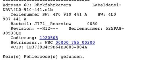

Moin. Ich habe mal ne Frage zur Codierung. Welche Höhe muss ich codieren? 0,1,2,3,4,5,6 oder 7?
Vielleicht hilft Dir das ja
Hab nen Avant. Hat sicher einen Einfluss.
Original Codierung und nie verändert.
Danke für die Infos. Ja hilft mir weiter. Danke
Hallo an alle! Habe bei mir (FL Avant) die rfk nachgerüstet.Meine 1.Frage : Habe Das rfk Steuergerät gebraucht vom gleichen Modell genommen,muss ich trotzdem Kalibrieren? 2. Frage: Bei mir erscheinen keine HILFSLINIEN,warum? Habe auch keinen Fehlereintrag.
Ich habe damals auch eine nachgerüstet und da musste ich das rfk Steuergerät auf meine Ausstattung codieren und danach kalibrieren. Kalibrieren must du immer wenn du die Codierung änderst.
