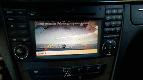

da ich mir schon länger eine Rückfahrkamera gewünscht habe, wurde dieser Wunsch nun auch erfüllt.
Ein paar Dinge habe ich hin und her probiert bestellt und wieder zurück geschickt.
Nun möchte ich euch von meinem Umbau bzw der Ausstattungs Erweiterung mit einer Rückfahrkamera berichten...
Ich habe als Teilelieferant Amazon ausgewählt - eigentlich nur deswegen weil man dort nicht gefallende Teile problemlos zurücksenden kann. Nachdem ich meine Auswahl getroffen habe, wurde montiert.
Eine verhältnismäßig günstige aber durchaus ansprechende Kamera ca 18 € wurde direkt neben dem Griff der Heckklappe auf dem freien Feld für den keyless Entry Schalter montiert.
Um den Winkel für die Perspektive einzustellen habe ich bei der Montage entsprechend Kunststoff Teile untergelegt.
Das Display habe ich als Nichtraucher in der Abdeckung des Aschenbechers montiert - allerdings so, dass die Klappfunktion und somit der Stauraum für Kaugummis oder ähnliches immer noch gewährleistet ist.
Generell mit ein paar Stunden Arbeit und keinen 50 € Materialeinsatz konnte ein - wie ich finde relativ stimmiger Einbau in das Ambiente sowie die Ausstattung der Optik im Heck durchgeführt werden.
Anbei habe ich einige Bilder meine Tätigkeiten hinzugefügt.
Auf Wunsch kann ich euch noch weitere Einbau Empfehlungen bzw die entsprechenden Artikellinks zur Verfügung stellen.
Vielleicht bekommen jetzt noch mehr E-Klasse Freunde Lust auf eine Rückfahrkamera...

Ja ich habe das Kabel an der Beifahrerseite verlegt- aber beginnen wir mal hinten direkt an der Kamera ;-)
ich stand vor dem Problem, das Kabel durch die Gummitülle in den Dachhimmel und dann nach vorn verlegen zu können.
der Himmel lässt sich hinten nicht einfach ausklipsen und ein bisschen runter nehmen...
wenn man vollen Zugang möchte,müsste man den Himmel von vorn nach hinten komplett abbauen und dann herausnehmen!
glücklicherweise habe ich das Massekabel welches an der Heckklappe links sitzt als Einziehhilfe verwenden können denn im hinteren Bereich hat mein Soundsystem an der Decke 2 Lautsprecher durch diesen konnte ich also operieren.
Der Rest war eigentlich Standardprozedere:
das Kabel wurde -mit Rücksicht auf den Airbag-direkt an der Kante des Himmels verlegt.
Vorn natürlich unter dem Handschuhfach vorbei und dann zur Mittelkonsole.
der Monitor bekommt seine Spannung zwar von der Kamera aber die Bildqualität lässt sich wesentlich erhöhen, wenn man ihm noch mal eine korrekte Masse anlegt (Zigarettenanzünder)

Die Cam hat eine niedrige Stromaufnahme - somit War es auch ohne Fehlermeldung möglich die Spannung direkt vom Rückfahrscheinwerfer zu zapfen.
Die Masse für das Display hab ich aber nochmals vom ZigarettenAnzünder gelegt, da sie nur von der Cam zu schwach war.
@Mr.Wolfman schrieb am 16. September 2018 um 17:23:35 Uhr:
Könntest Du das nochmal bitte etwas näher beschreiben? Hast Du davon vielleicht ein Foto?
Guten Morgen,
weitere Fotos habe ich nicht am Start - allerdings ist es gar nicht so schwer.
Lege den Rückwärtsgang bei eingeschalteter Zündung ein, verfolge den Kabelstrang zur passenden Lampe und Miss dort heraus was die spannungsführende bzw die Masseleitung ist.
Somit liegt Stromversorgung bei Einschalten des Rückwärtsganges direkt an der Heckklappe an - der Zigarettenanzünder in der Mittelkonsole liefert dir die noch ausstehende Masse vorn für das Display.
