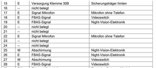

18, 27 und 28 ist völliger Quatsch. 21, 23 (Schirm) und 24 ist korrekt.

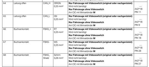

Habe leider kein Bild von den CAN Kabeln gemacht, aber laut Stromlaufplan ist es ja korrekt mit CAN high und low, dh es sollten die richtigen sein. Die Frage ist nur, welcher PIN am NBT ist high und welcher low?
PINs 18, 27 und 29 hab ich aus der EBA (siehe Bild). Laut Pinbelegung NBT (zweites Bild) sind es die Anschlüsse für den Videoswitch und sollten bei mir nicht belegt sein. PIN 18 ist aber schon verkabelt.
21, 23 und 24 macht deutlich mehr Sinn, die sind auch alle 3 frei. Wie ist da die genaue Zuordnung? FBAS+ auf 21 FBAS- auf 24 und Schirmung auf 23?

Hallo!
Weiß Pin 24
Schirm Pin 23
Rot oder Gelb an Pin 21
