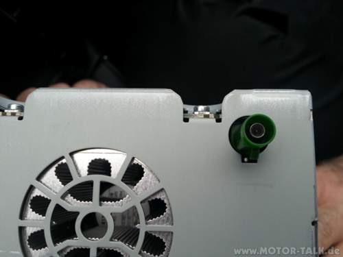

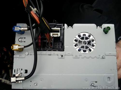

Ich konnte nun feststellen, dass mein Comand einen grünen Fakra-Anschluss hat (siehe Bilder). Ich weiß jetzt aber nicht, was ich für Material denn nun wirklich benötige. Klar ist, dass ich Folgendes benötige:

1) Was brauche ich nun noch? Benötige ich nun einen Modulator, oder ist dieser aufgrund des grünen Fakra-Anschlusses bei meinem Comand schon enthalten? Was darüber hinaus an technischen Gerätschaften benötige ich noch? Würde mich sehr freuen, wenn mir jemand hier Infos geben könnte (gerne mit Original Teile-Nummern von MB, falls vorhanden).

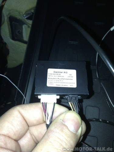

eigentlich wurde hier doch schon alles gesagt. Benötigt wird die Kamera, ein Modulator (Bild), das Command mit grünem Fraka, ein Kabelsatz, eine Blende mit Ausschnitt. Und jemand der die Sache einbaut und mit der Stardiagnose in die Fahrzeugsoftware einbindet und einen Händler der das ganze dann in die Stammdaten des Fahrzeugs übernimmt.
Anschließend habe ich eine Rückfahrkamera die sich automatisch beim Einlegen des Rückwärtsganges einschaltet und Hilfslinien (starr, dynamisch habe ich beim 164er noch nie gesehen! ) auf dem Display des Commands.
Ich habe meine Kamera bei Mercedes-Installs einbauen lassen.
Grüße Hotti
Modulator

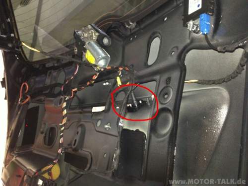

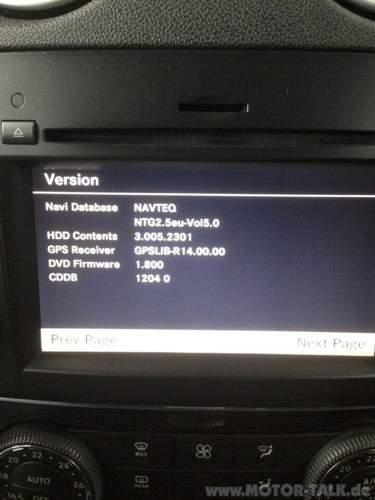

ich habe einen Mopf von 12/2009, mein Command ist ein NTG 2,5 und an der Heckklappe gibt es eine Aussparung. (Bilder)
Grüße Hotti
Ntg2-5
Heckklappe
Besten Dank. Jetzt weiß ich definitiv, dass ich auch an meiner Heckklappe diese Aussparrung brauche. Nur ich hab einen VorMopf-ML, und da weiß ich nicht, ob da diese Aussparrung auch schon vorliegt.
Des Weiteren habe ich ein Comand NTG 2.0. Weißt du, ob ich da im Vergleich zum NTG 2.5 weitere technische Geräte benötige, oder ist das identisch?
