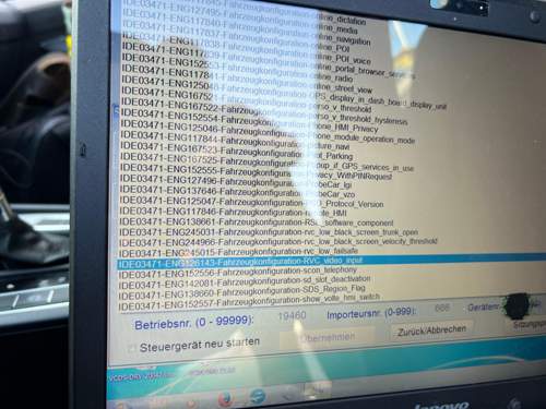

Zudem habe ich Bilder im VCDS gemacht. Diese findet ihr angehängt.
-> Was mich wundert ist, dass die PR Nummer 000000… sagt. Das Teil sieht eigentlich original aus und wurde mir auch als solches verkauft.
Ich hoffe ihr könnt mir weiterhelfen. Ich bin mittlerweile mit meinem Latein am Ende.
VCDS 1
VCDS2
VCDS 3

welchen softwaretrain hat die unit?
@f-a-c-e schrieb am 28. März 2025 um 22:46:07 Uhr:
Siehe Beschreibung
@leohan schrieb am 28. März 2025 um 22:48:15 Uhr:
Siehe Beschreibung
stimmt.
also du müsstest eine STD2Plus: 842 = FM/AM Radio, DAB+ Radio und MOST haben
die hat kein navi also wahrscheinlich nur 1 sd slot.
dürfte gehn.
