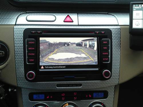

Du kannst auch eine Rückfahrkamera (Low) verbauen dann brauchste kein extra Steuergerät wird direkt ans RNS oder RCD angeschlossen aber bei der Low bewegen sich die Hilfslinien nicht mit beim Einlenken Bild im Anhang.

Rueckfahrkamera-rns-510-sw-2720

- 2005er Passat
- 2006er USA Heckklappe
- Kamera Low ohne Steuergerät
- Kennzeichenleuchten Golf 6
- 4-5 Stunden Umbauaufwand (gröbste Arbeit ist das verkabeln, Heckklappe anpassen dauert ne Stunde ca.)
