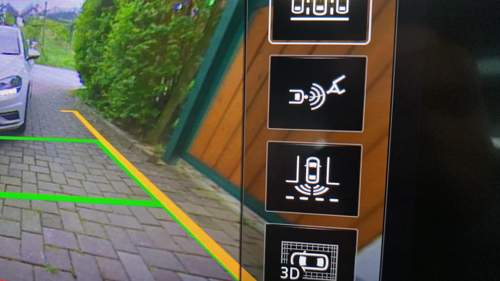

Hallo, bei mir kommt bei der Rückfahrkamera statt der für mich wichtigen flexiblen Linie (richtig angewählt) die Ansicht mit der roten Linie. Was mache ich da falsch bzw. woran liegt’s?
Falsch
Richtig

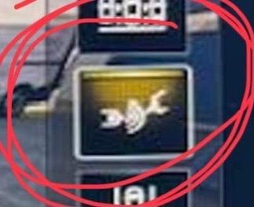

Neeeein, dieses Symbol, habs eh 2x rot markiert!! Bewegliche Linie zu Deichsel des Anhängers!
Bild #211605775
Dann kann ja nur was nicht richtig codiert sein. Bei Google sind die Ahk zum Nachrüsten auch mit dem richtigen Bild abgebildet. Dann beim Nachrüster nochmal nachfragen.

Ist mir klar, er will ja die Ansicht mit den roten Linien ohne Anhänger.
Zitat:@Itrie3 schrieb am 21. Juli 2025 um 15:23:15 Uhr:
Was wenn du auf die Ansicht mit mehreren Fahrzeugen drückst?
Das war ja auch meine Antwort auf diese Frage. Das was Du wissen willst sollte jetzt auch der letzte mitlesende kapiert haben, warten wir auf eine Antwort ab…..
Hier das Bild mit den 3 Autos, darum gehts aber nicht. Die Ansicht mit der roten Querlinie will ich nicht, sondern die mit der gelben flexiblen Line Längslinie zum leichteren Ankuppeln an einen Anhänger. Daher wollte ich jemand ohne serienmäßige AHK bitten ein Bild beim Drücken des rot markierten Buttons, sofern vorhanden, machen.
Daran habe ich auch gedacht, ich habe diese Nachrüstung: https://www.k-electronic-shop.de/VOLKSWAGEN/Touareg/Touareg-CR/VW-Touareg-CR-schwenkbare-Anhaengerkupplung-Komplettpaket-Codierung.html
Könntest du bitte den Google Link Nachrüstung mit der richtigen Ansicht einstellen. Meine Befürchtung ist, dass es an der Kamera liegt und eine lower Version bei Kauf ohne AHK verbaut ist. Ich war gestern bei VW und habe lt. Ersatzteilkatalog gesehen, dass es 2 unterschiedliche gibt. Meine verbaute Kamera kostet 512,00 Euro und die alternative über 700,00. Meine Vermutung, dass nur mit dieser die flexible Line und Trailer Assist möglich ist. Das Trailer Assist nicht funktioniert war mir bekannt.
https://www.k-electronic-shop.de/VOLKSWAGEN/Touareg/Touareg-CR/VW-Touareg-CR-Rueckfahrkamera.html
Bei der Kameranachrüstung für 500€ ist es aber richtig abgebildet. Nur unten die Hinweise schließen die Fahrzeuge ab Baujahr 2023 aus.
welches Bj. hat deiner?
Und hier ist die Ansicht auch bei den Bildern dabei.
https://wibutec-shop.com/Nachruestsatz-original-VW-schwenkbare-Anhaengerkupplung-fuer-VW-Touareg-CR
Ich habe Bj. 2/2020. Ich habe gesehen, dass bei Kameranachrüstung es möglich ist, wie abgebildet, ich habe aber AHK Nachrüstung (nicht Rückfahrkamera, die habe ich ja) und da ist das Bild mit der flexiblen Linie zum leichteren Ankuppeln nicht abgebildet.
Für Dein Baujahr müsste die AHK somit einwandfrei funktionieren, einschließlich der Ansicht die bei Dir fehlt. Ich glaube nicht dass das was mit der Kamera zu tun hat, sieht für mich eher nach einem Software Bug aus. Warum setzt Du Dich nicht mit der Firma in Verbindung die sie eingebaut hat, wäre für mich jetzt die erste Anlaufstelle. In deren Beschreibung steht ja das es sich um die Original AHK handelt und da gehören doch auch die Originalansichten der Kamera dazu.
Ja, das ist jetzt der nächste Schritt - es ist allerdings nicht dezidiert angeführt, dass alle Funktionen (Trailer Assist/Rückfahrkamera) funktioneren und dass es 2 Kameras gibt, hat mich stutzig gemacht.
