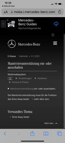

Das Problem hatte ich auch beim Rückwärtsfahren aus meiner Garage. Das Cabrio vollzog Vollbremsungen, weil Zweige etwas in die Ausfahrt ragten und das Auto meinte, es würde gleich zu einer Kollision kommen.
Habe daraufhin die Manövrierunterstützung ausgeschaltet ( siehe anhängendes Foto).

Ich habe die Manövrierunterstützung auch ausgeschaltet, sonst komme ich nicht Rückwärts von unserem Grundstück, wo ich dicht an einer Mülltonne vorbei muss.
