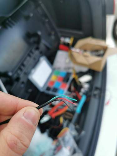

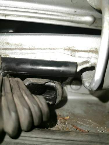

Ich baue gerade eine Rückfahrkamera in meinen Passat ein.
Die Kabel habe ich bis zum Kofferraum verlegt nun ist dort die Problemstelle. Siehe Foto.
Habe alles versucht es passt da nicht durch. Wie bekomme ich das drüber
Vielen Dank

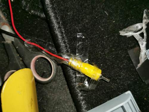

Danke. Das ist das Problem das Kabel ist zu dick
Du meinst wohl, der Stecker ist zu dick, oder?
Ich habe das auch noch vor mir und werd den Stecker abzwicken und anschließend wieder anlöten. Mehr Möglichkeiten wird es hier leider nicht geben.
@commander140 schrieb am 19. Februar 2021 um 07:49:39 Uhr:
Das habe ich auch schon überlegt. Aber kann man es dann wieder problemlose verdrahten ? Weil da ja auch noch so ein rotes Kabel dran hängt ?
einfach die Kabel ca. 10cm vom Stecker entfernt durchschneiden und nachher wieder verlöten. Was sollte da das Problem sein?
Danke ist wirklich besser. Mist jetzt habe ich umsonst den Faltbalg beschädigt

...und den würde ich auf keinen Fall so lassen oder "flicken". Da geht ziemlich viel Wasser entlang.

Kann man diesen Faltbalg mit Tape oder Isolierband etwas heile machen ? Oder etwas Silikon rein machen ?
