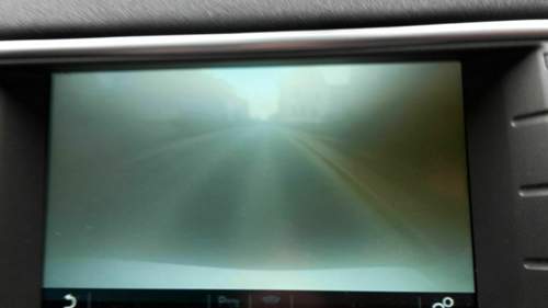

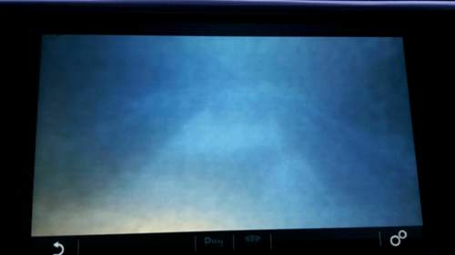

So, aktuelle Bilddarstellung der Rückfahrkamera Nummer 4. an unserem RRE EZ 09-2015.
Wenn es nicht ein sicherheitsrelevantes Teilchen wäre würde ich das ganze einfach lassen....leider haben wir das Rückfahrkamerasystem bezahlt (mitgeleast) und das aus gutem Grunde.
Morgen geht eine weitere Mail an den :-) um die aktuelle Situation zu schildern.
Irgendwie ist da bei uns der Wurm drin......Kamera Nummer 5 lehne ich definitiv ab...wegen 4 Wochen bis zum Nächsten RRE lohnt der Aufwand nicht mehr.....dafür sollen die mich andersweitig Ruhigstellen 😁
Bilder der aktuellen Situation
Bild der Kamera / Bild der aktuellen Sicht nach vorne und die Lichtsituation abzubilden.
Bild der Linse...alle Bilder wurden mit von aussen peinlichst gereingter Linse aufgenommen.
sichtbehinderter Gruß
Buchener
