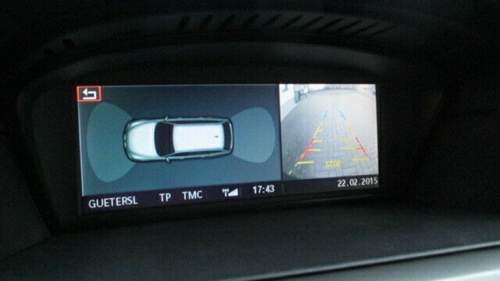

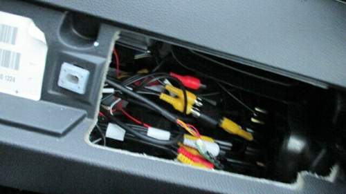

Ich hab mir ein interface und eine Kamera gekauft 280€ , kabel verlegt und super Bild
Schaltet über can automatisch um , kann großes Bild oder auch klein mit PDC Anzeige einstellen

ich habe das aber mit Interface gelöst
Rückwährsgang rein -> Kamera an , wahlweise voll oder kleines Bild , zu dem kann ich die Kamera wären der Fahrt als Vollbild zuschalten ( beobachte Hänger oder Fahrrahrträger )

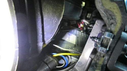

Verbau-ort
Weiter-anschluss
Geteilte-bild

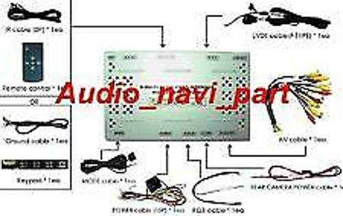

Welches Interface wurde verwendet?
Also das was du hast ist ja nicht die bmw Lösung mit lvds.
Klappt das denn auch mit einem Cic?
Für Cic brauchst du ein anderes interface
@mars, genau den, Danke Dir!
CIC und die Interfaces von Car Solutions sind Schrott. Hatte mal eins zur Probe da war nicht gut. PDC ging nur PIP, oder halt vollbild.
Und welches benötigt man nun für das CCC?
Hallo Stivikivi,
da muss ich dir wieder sprechen
ich habe das von Audio_Navi_part und kann wie du an meinen Bilder sehen kannst PIP
PDC links große Bild, RFK rechts kleine Bild oder RFK Voll Bild , ist über Lenkradtaste Raute umschaltbar !!
Oder möchtest Du links RFK und rechts PDC haben ??
