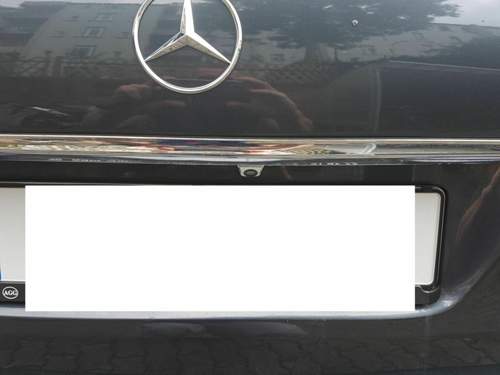

Ich habe eine RFK in meinen S211 eingebaut. Notwendigerweise musste dazu noch das Comand 2.5 codiert werden. Mein "Freundlicher" hatte mir auch versprochen, dies bei einer anstehenden Reparatur mit durchzuführen. Heute hab ich den Wagen mit dem Hinweis zurück bekommen, dass der von mir geforderte Code 218 ins Comand codiert wurde, aber das es nicht funktioniert. Es passiert nichts am Comand, kein umschalten/Bildwechsel beim Rückwärtsfahren.
Bezahlen musste ich trotzdem dafür, obwohl kein positives Ergebnis herauskam. Ärgerlich!
Ich hatte den Eindruck, die wussten nicht so richtig was sie machen sollten. Ich wurde gefragt, wohin codiert werden soll, in das Comand oder noch in irgendwelche Steuergeräte...
Wie ist denn der genaue Ablauf der Codierung? Wird nur in das Comand codiert? Kann das der "Freundliche" überhaupt? Beim Comand 2.5 sollte dies doch ohne Probleme funktionieren? Selbst wenn die Kamera defekt wäre, müsste doch wenigstens ein schwarzer Bilschirm beim Einlegen des Rückwärtsgangs erscheinen?
Vielen Dank für eure Hilfe

Welche rfk hast du dir gekauft. ?
ja ich kann dir in Leipzig dabei helfen.
@Josip320 schrieb am 11. Oktober 2017 um 05:36:10 Uhr:
Dies ist eine berechtigte Frage. Abgesehen von der Kamera sollte wie schon vorher beschrieben zumindest der Bildschirm am Comand schwarz werden, wenn keine Kamera angeschlossen ist.
Zurück zur RFK, ich hatte mir vor 6 Jahren versehentlich eine reine PAL RFK gekauft. Voller Vorfreude eingebaut und musste zum Entsetzen feststellen, dass das Bild in Schwarz Weiß gewesen ist. Also Kamera wie raus und eine neue gekauft, die NTSC kann. Dann war das Bild auch wunderschön in Farbe.
Es ist eine Noname Kamera aus der Bucht. Die sollte NTSC können.
Aber wie schon gesagt, es kommt nicht einmal ein schwarzes Bild beim Einlegen des Rückwärtsgangs.

So, ich war heute noch einmal in der NL. Es funktioniert nach wie vor nicht. Ich habe eine Dokumentation der Codierung mitbekommen. Dort ist der Code 218 mit in der Datenkarte aufgeführt. Das Comand schaltet aber nicht um. Die wissen dort nicht weiter.
Es ist übrigens ein 200 T Modell Mopf BJ. 2009.
