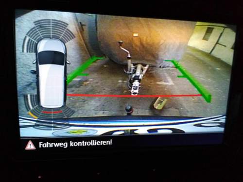

Wenn du die Rückfahrkamera hast, die mit in der Griffmulde der Klappe sitzt dann kannst du auf die Parkpiepser verzichten. Mit der Kamera kannst aufn Zentimeter genau Rückwärts fahren.
Außer Du bist gerade bei Regen gefahren, dann siehst Du nämlich so gut wie nichts... 😉
Ich seh da noch genug, etwas verschwommen aber gut genug zum Peilen. Die Cam macht aber Faul, ich schau schon gar nicht mehr über die Schulter nach hinten.
Auch beim alten Caddy nur mit PDC habe ich nicht mehr nach hinten geschaut.
Da reichen auch die Spiegel in Verbindung mit der PDC.
Um ehrlich zu sein, die Kamera habe ich nur, weil sie im Plus Paket dabei war. Wirklich brauchen tue ich sie nicht.
Es gibt die Kamera mit Waschdüse, was wirklich gut funktioniert. Ist die Sicht schlecht einfach die Heckscheiben Wischewaschwasseranlage betätigen und schon ist die Linse frei.

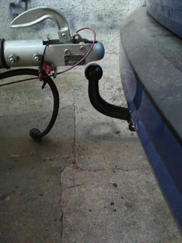

Ich hab sie bestellt, weil ich so macken in der Stoßstange vermeide wenn ich den Wohnwagen ankuppel.
@Badland schrieb am 21. Januar 2019 um 20:26:00 Uhr:
Genau deshalb habe ich sie nachgerüstet, weil der Abstand Stoßstange und Kupplung sehr gering ist.
Ist das ne Nachrüst-AHK? Meine hat aussen am Hals ne Öse für das Bremsseil.
Das ist eine nachgerüstete starre AHK mit einer Öse unten dran am Hals der Kupplung. Auf dem Bild nur ein kleines bisschen zu sehen.
