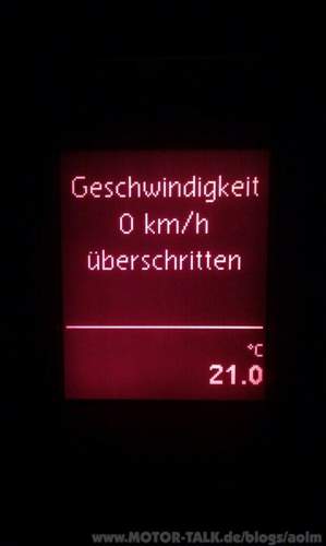

Hallo Leute!Ich habe auch einen Passat Variant Highline tdi dpf bj 2005 103 kw.Ich habe einen Problem wenn ich das Auto starte und losfahre auf Display scheint Geschwindigkeit 0km/h überschritten.
Kann ich da was selber machen und wie?Danke

Hab gestern nochmal mit den zwei Teilen rum probiert.
Im MFA-Menü lässt sich einstellen, dass eine "Warnung bei ... km/h" erfolgen soll. Dies lässt sich im Stand auf 0 km/h setzen. Die Meldung lautet dann "Geschwindigkeit 0 km/h überschritten".
Hat man dies deaktiviert, steht im Menü "Warnung bei --- km/h". Es ist also einfach keine Geschwindigkeit angegeben.
Zum löschen der vorhandenen Warngeschwindigkeit einfach kurz OK drücken.
Will man eine Geschwindigkeit setzen, muss man diese fahren. Fährt man also z.B. 60 km/h und drückt OK, werden die 60 km/h übernommen. Es ist nicht möglich, die Geschwindigkeit z.B. im Stand auf 120 km/h zu setzen.
Im Einstellungsmenü im Punkt Winterreifen lässt sich die Geschwindigkeit einstellen, für die die Winterreifen frei gegeben sind. Hier lässt sich die Geschwindigkeit mit den Punkten "+ 10 km/h" erhöhen, bzw. mit "- 10 km/h" verringern.
Die minimal einstellbare Geschwindigkeit ist 30 km/h. Die höchstmöglich einstellbare Geschwindigkeit ist 250 km/h (da wird dann ja eh abgeregelt...).
Die Warnung bei überschreiten der Geschwindigkeit lautet z.B. "Winterreifen maximal 80 km/h!"
In beiden Fällen bleibt die Meldung bei Überschreitung der eingestellten Geschwindigkeit so lange stehen, bis man dem Fahrzeug per Druck auf OK mitteilt, die Warnung zur Kenntniss genommen zu haben, oder aber die Geschwindigkeit wieder um ein paar km/h unterschreitet.

Es kann wie oben geschrieben nur die Winterreifenwarnung sein! Wobei einiges oben von anderen geschriebene nicht allgemeingültig oder schlicht falsch ist.
Also mal ins Handbuch schauen und die löschen oder höher setzen - und Speichern des neuen Wertes nicht vergessen (ich schätze mal, das war rudinas Fehler).
Chris.E hat es weiter oben erklärt: es gibt zwei Geschwindigkeits-Warnungen im Passat 3C KLICK.
1. Winterreifen. Dann kommt auch in der Meldung "Winterreifen ..." und diese kann man nicht auf 0km/h einstellen.
2. Geschwindigkeitswarnung. Diese lässt sich bei 0km/h aktivieren (zumindest bei den roten KIs) KLICK bei Premium und Weißen KIs bin ich mir nicht sicher.
Bei Premium und weißen KIs sollte man das Problem so aus der Welt schaffen (bei den Roten wird das sehr ähnlich sein):
Man kann die Funktion auch komplett ausschalten.
Menü -> Einstellungen -> MFA-Daten -> v-Warnung -> Häkchen setzen oder weg machen
Bei aktivierten v-Warnung:
Menü -> MFA -> Warnung bei -> OK -> Hoch und runter klicken
also, es ist so ! Ich habe das rote KI . Du stellst diesen Programmschnitt vor dem losfahren ein.(er zeigt bei Dir an, 0 km ueberschritten) . Jetzt faehrst Du los, und bei der Geschwindigkeit, die Du einstellen willst, drueckst Du unten auf den Knopf,(z.B. bei 120 km). Dann hat er diese eingestellte kmZahl erfasst und meldet sich durch einen Gong, wenn Du 120 ueberschreitest usw.
