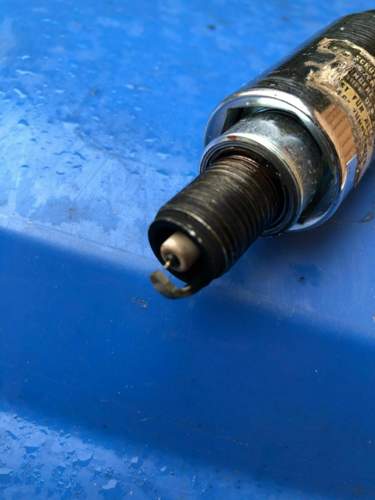

So eine Rückmeldung, so sehen die Kerzen aus nach dem ich den Vergaser eingestellt habe.
Bei diesem Kerzenbild ist der Motor aber sicher noch einige Zeit untertourig gefahren worden, oder im Standgas gelaufen, oder?
Zu richtigen Beurteilung der Kerzen mußt du den Motor ordentlich warmfahren!
Also rauf auf die Bahn - 20 KM im mittleren DZ-Bereich abdrücken- Motor abstellen-
Moped ausrollen lassen, und dann die Kerzen kontrollieren.😉
Ok werde ich morgen mal ausprobieren
So besser wird es nicht
Dann läuft sie etwas zu fett.
