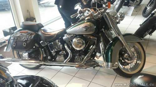

Hallo HD-Gemeinde,
dies ist mein erstes Posting und gleich mit einer Bitte bzw. Frage - ja, und alles ohne mich korrekt vorzustellen.....
Aber das kommt noch!
Vorstellen möchte ich mich erst dann, wenn meine Neuerwerbung, eine 96er Softail Heritage Classic in meiner Garage parkt. Diese wird heute erst verladen und kommt dann wohl Mittwoch bei mir an.
Was ich aber schon weiss und deshalb sicher gut brauchen kann, ist eine Bedienungsanleitung.....
Das WWW habe ich schon so ziemlich "abgegrast", originale Service Manuals "for free" und gegen cash downloaden können, hab schon den "Harley Doktor" erstanden und schon mal "quer gelesen", habe schon viel in diversen Foren gelesen und natürlich auch in der bekannten Verkaufsplattform gesucht. - Alles ohne Erfolg.....
Den einzigen Tipp, den ich dazu hier aus dem Forum ziehen konnte, war der Verweis auf den "Freundlichen", der aber dafür wohl um die 90€ aufruft, was mir aber ein bißchen zu fett ist (Investiere ich lieber in Teile und Werkzeug).
Falls also jemand eine Bedienungsanleitung "übrig" oder als .pdf hat, würde ich mich über eine PM sehr freuen und den Gegenwert natürlich gern auch angemessen vergüten.
Meine Wartungs- und Umbauliste bis zum Saisonstart sieht schon mal ungefähr so aus:
- neue Bremsscheiben vo & hi (wohl OEM), inkl. -beläge (tendiere zu Lucas)
- neue Reifen ME880 WW
- Zündkerzen NGK Iridium IX BPR5EIX-11, neue Zündkabel (Empfehlung?)
- progressive Gabelfedern (Empfehlung?)
- neue Stoßdämpfer (nix Extravagantes, sollten IMHO nach 18 Jahren einfach mal neu werden...)
- natürlich Öl- und -filtewechsel, inkl. Lufi
Zollwerkzeug und Moppedhebebühne sind auch schon geordert.
Was ist von der "Torqueplate" von Dr.Mechanik zu halten, und wann wechselt man den Sekundärriemen für gewöhnlich?
Ach ja, ich gehe auf die 50 zu und bin zuletzt "Honda CBR 900 fireblade" gefahren - vor 15 Jahren..... - Aber bei sowas macht meine bessere Hälfte nicht mit.
Ausserdem parkt noch ein Porsche 993 C4 Cabrio in der Garage, an dem ich auch viel schraube und somit sicher nicht ganz unbedarft bin.
Jetzt freue ich mich auf Eure Antworten, gern auch zu meinem "Wartungsplan", den Ihr gern ergänzen sollt (will ja entspannt und glücklich in die Saison starten).

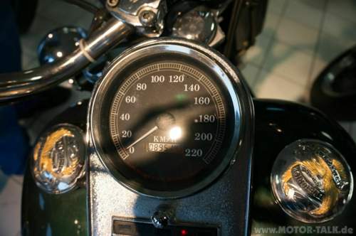

Wenn ich richtig gesehen habe, hat sein Mopped fast 90.000 KM auf dem Tacho. Da koennte er
schon einen neuen Riemen spendieren.....
