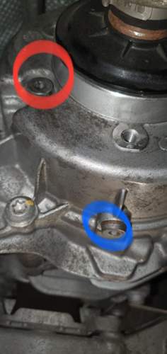

Hallo ,
Bin am ölwechesl von der Allradkupplung.
Habe zuerst mal die Schraube (rot) zum befüllen vorsichtig aufgedreht. Da kam voll Öl raus.
Also gleich wieder zu.
Bin ich sn der falschen Schraube weil so viel Öl kommt?
Grüße Ralf

@quattroralf schrieb am 5. August 2023 um 11:50:03 Uhr:
Hallo ,
Blau die Schraube zum ablassen. Oder ?
Grüße Ralf

Hallo quattroalf,
was du beschreibst und auf dem Foto ist richtig! Die rote Schraube ist zum wieder befüllen der Kupplung und die blaue zum entleeren der Allradkupplung. Woher weiss ich das? Ich habe hier ein Auszug aus dem Werkstatthandbuch und habe bei meinen Auto ebenfalls das Öl so in der Allradkupplung getauscht.
Zu deinem Problem. Wenn du die rote Schraube raus drehst dürfte KEIN Öl übermäßig austreten, da diese gleichzeitig den Füllstand wieder gibt (Unterkante Gewinde), heißt sobald beim einfüllen dort Öl raus kommt ist die Kupplung genug befüllt. Bei dir muss also eine Überbefüllung von der Allradkupplung vorliegen (wie auch immer die das hin bekommen haben)!
Wie gehst du jetzt vor: Einfach blaue Schraube raus und Öl der A-Kupplung ablassen. Wichtig--> Diese nach ablasen ca. 5mm von Gehäuse raus lassen (Werkstattbuch--> damit das Öl sich in Gehäuse verteilen kann). Jetzt rote Schraube raus und neues ÖL mit z.B. Spritze einfüllen bis es leicht am Gewinde raus kommt. Dann erst beiden Schrauben anziehen, FERTIG!
Tipp: Zum Öl nimm, das was ich geschrieben hatte (Raven....) und lass das Orig... Öl sein!
Weiter empfehle ich dir es nach ca.1000 km nochmal zu wechseln.
VG
Thinkcar
Hey Thinkcar,
So keine ich das auch das die rote die Füll und Ölstandkontrolle ist.
War mir aber unsicher da mir Öl entgegen kam.
Ich danke dir für die Info.
Das Öl habe ich da , das was du auch hast.
Werde es jetzt machen, fahre in 10 Tagen in Urlaub und wechsele das dann nochmal.
Danke
Grüße Ralf
