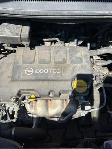

Mein Auto ruckelt wenn ich auf der Kupplung stehe im Stand bsp. an einer Ampel und im Rückwärtsgang. Hat einer eine Idee was es sein könnte?
Ist der mit 90ps und bj 2015.

@pia.mcz
Sage uns mal welchen Motor du hast, oder mache mal ein Foto vom Motor.
Ein 3 Zylinder ist spürbar, aber nicht so schlimm.
Kann sein das die Zündkerzen fällig sind oder das Zündmodul defekt ist.
Und wenn möglich mal ein Video machen.
Ein Motor läuft immer gleich, egal ob vorwärts oder rückwärts.
Ich hoffe man kann damit was anfangen
Müsste der 1.4 sein

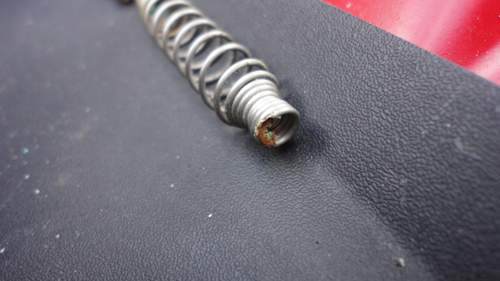

Dann sollte der letzte Service nicht lang her sein und die Kerzen wurden bei rund 60.000 gewechselt.
Bliebe noch das Zündmodul als bekannteste Ursache, das könntest Du mal rausnehmen und nachschauen ob die Kontaktstellen/Federn korrodiert sind.
Und natürlich FCs auslesen, auch wenn keine Kontrolleuchten an sind.

Wenn wie gesagt die Zündkerzen bis jetzt bei 70.000 km noch nicht erneuert wurden, sind diese schon längst überfällig.
Sollte es hart auf hart kommen, könnte das Zündmodul defekt sein.
Gut möglich das auch nur die Kontakte innen oxidiert sind.
Wenn beim auslesen P0300 bzw. P0301- P0304 als Fehlercode erscheint, ist es die Zündung, wie schon beschrieben.
Anbei mal Bilder, wie die Kontakte in den Gummihülsen des Zündmodul und Zündkerzen nicht aussehen sollten.
Dsc02428
