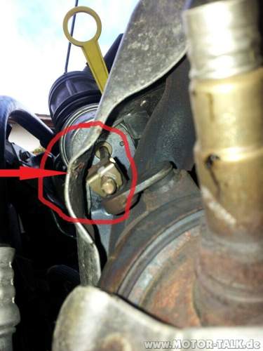

mein Astra J 1.6T ST war heute beim FOH zur Fehlersuche wegen des Ruckelns.
Der Fehler wurde gefunden
Es hat das Wastegategestänge am Hitzeschutzblech geschliffen.
Daher kam das Ruckeln, weil das Wastegate nur stückchenweise zuging beim Beschleunigen.
Ich hoffe Ihr findet das bei Euch auch...........
Schöne Grüße
Hi Schrafi
siegt man das von außen? Wo ist das. Vielleicht kannst du ein Bild machen?
Danke

sorry für die späte Antwort.
Hier die Bilder. Man sieht auf der Innenseite des Hitzeschutzblech sogar die Kratzspuren.
Viele Grüße
