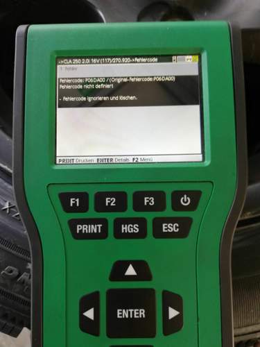

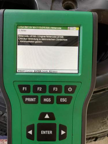

ich habe Probleme mit einem CLA 250 BJ 2013.
Anfangs war es eine zu schwache Batterie die sehr viele Fehler am Diagnosegerät verursachte. Man konnte des öfteren das Auto nur mit einem "Trick" starten.
Siehe hier: https://m.youtube.com/watch?v=loTxwqdJv3M&t=45s
Und später dann nur noch durch Fremdstarten.
Nach dem Auswechseln der Batterie bestehen die oben genannten Probleme nicht mehr.
Nachdem man die Fehler per Diagnosegerät löschte, waren noch die Fehlercodes, siehe Anhang.
NUN ZU MEINEM EIGENTLICHEM PROBLEM
Beim Beschleunigen entsteht ein Ruckeln, das man deutlich merkt da man nach vorn und hinten geschüttelt wird. Das Ruckeln ist auch am Drehzahlmesser erkennbar. Geht man vom Gas ist das Ruckeln weg und kann wieder ganz normal beschleunigen.
Das Ruckeln kann man herbeirufen, wenn man niederturig fährt, dann langsam und kontinuierlich schneller werdend das Gaspedal bis vor dem Kickdown durchdrückt. Das Auto schaltet dabei 1x runter und das Ruckeln beginnt. Das Auto beschleunigt zwar, Leistung ist da, aber für ungefähr ein Zehntel keine Gasannahme.

Fehlercode 1
Fehlercode 2
