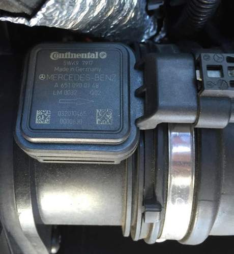

Im Anhang habe ich ein Foto von dem Teil, kann mir jemand sagen wo man das als Neuteil bzw. Alternativ Ersatz von Bosch / VDO o.Ä. zu halbwegs bezahlbaren Preisen bekommt?
Wäre echt gut wenn diese Thematik damit ein Ende hätte...

Lmm-w204-om651

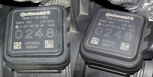

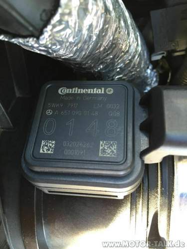

Das hört sich gut an :-) Wie lange hast du "testgefahren" ?
Kannst du mal ein Bild vom Deckel (mit Typenschild) vom alten und vom "neuen" LMM machen und reinstellen, wills das mal mit meinem vergleichen, ob sich da was unterscheidet.
Grüße,
Patrick
Links der originale, rechts der "neue". Der Unterschied ist nicht groß, denke mal das sind Seriennummern/Produktionsdatum 😉
Lmm_alt-neu
@jenkie schrieb am 4. September 2016 um 19:17:52 Uhr:
Ok Danke, ja scheint so. Hab meinen "neuen" auch mal als Anhang drangehängt.
Wielange läuft er bei dir jetzt schon "sauber"?
Deiner hat ja sogar eine andere Teilenummer. Dachte die wären bei den 220 cdi alle gleich.
Erst 50 km (aber eindeutig). Diese Woche kommen aber noch 800 drauf und diesen Monat noch ein paar Tausend 😉 Ich melde mich ob alles gleich bleibt oder wieder verschlechtert.
Nach 1000 km noch alles problemlos.
