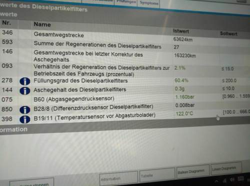

Hallo Jenkie,
ich habe die Motorlager + Getriebelager gewechselt nur das schaukeln bei stop and go hat sich trotzdem nicht geändert wenn der Motor regeneriert. Ansonsten wären die Lager fällig und ich garantiere das die Geräuschkulisse sich um einiges reduziert.
Aber dieses Regenerieren nervt zutiefst, ich habe auch den DPF auslesen lassen, der Zustand ist top für die 163tkm, momentan habe ich 189tkm. Hier das Bild . Ich dacht vielleicht könnte es der Differenzdrucksensor sein, aber auf Verdacht will ich nicht einfach wechseln. Dachte schon ich bin allein mit diesem Problem. Ich habe auch einen Freund bei MB aber der sagt du bist zu empfindlich und merkst alles, so schlimm ist es bestimmt nicht.
