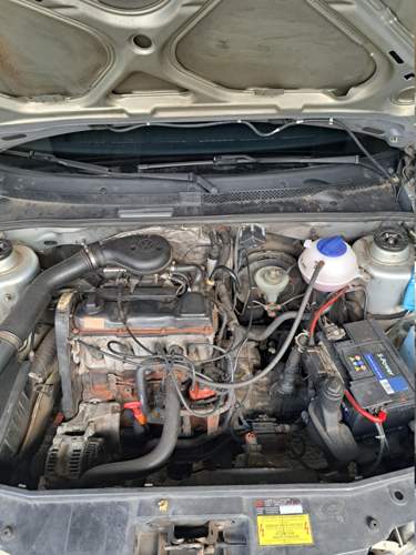

Mein Golf hatte zuletzt angefangen beim beschleunigen im teillastbereich zu ruckeln.
Bei Vollgas zieht er sauber durch.
Ich zog dann mal den Stecker von der Lambdasonde ab und siehe da, das ruckeln war weg.
Neue Lambdasonde von Bosch gekauft, eingebaut, angeschlossen und er ruckelt wieder.
Nochmal eine 2. Sonde von Bosch bestellt und wieder fängt er an zu ruckeln.
Gerade bei der Probefahrt getestet.
Stecker gezogen und er läuft normal, kein ruckeln mehr.
Jetzt weiß ich auch nicht mehr weiter.

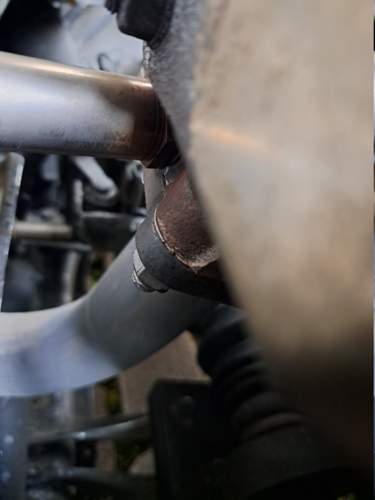

Achso: Krümmer muss dicht sein, d.h. nicht verzogen (Alle Muttern dran!), nicht gerissen und Dichtung zwischen Hosenrohr & Krümmer darf nicht abblassen. CO-Rohr Schneidring muss dicht sein etc.

Krümmer und auspuff ist dicht.

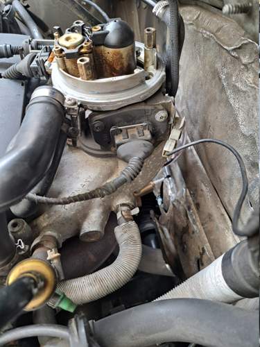

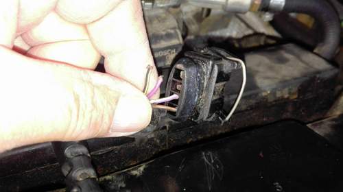

Ok, dann schaumal unter der Gummikappe vom Stecker am Einspritzventil.
es könnte dort ein Kabelbruch zum Lufttemperatursensor vorliegen.
siehe Foto:
Kabelbruch-einspritzventil-golf
Das hatte ich schonmal vorher überprüft.
Alles gut soweit

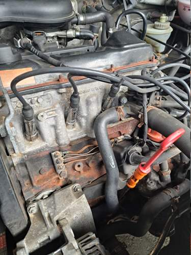

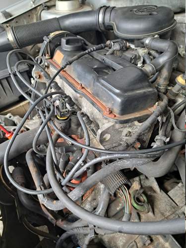

Motronoic Vergaserflansch Rissig..... das er da Luft zieht ?
Zündspule die 3 Kontakte mal Säubern oder etwas mit Schleifpapier drübergehen ....
Auch mal die Drosselkappenpoti . 4 polige Buchse Reinigen .Hallgeberbuchse Zündverteiler 3 Polig mal Saubermachen.
Voricht vor zuviel Bremsenreinger der Stecker , der Bremsenreinger macht die Gummidichtungen Labrig
Gruss Chris
Der flansch ist okay, der kam auch schonmal neu.
Den Rest werde ich mal checken..

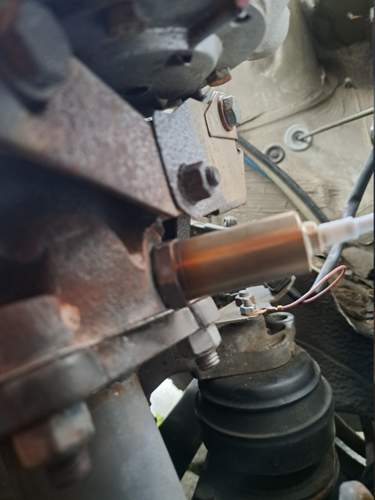

Ist das die Sonde mit einem Kabel?
Oder hast Du eine wo zwei Kabel herausführen?
> Das ist wichtig zu wissen.
Nun hast Du die ganzen Massepunkte gesäubert. Gut.
Hast Du Zugriff auf das VAG-COM? So dass Du Messwertblock "00" auslesen kannst? Da kann man schauen was die Lambdasonde macht.
Bei diesen einpoligen Sonden ist das mit der Masse immer ein Shit. Die Masse fließt von der Sonde zum Auspuffkrümmer, dann über die Schrauben/Anlagefläche zum Zylinderkopf, dann zu dem Masseverteiler... also etliche Übergangsstellen. Dabei arbeitet die mit 0,2 - 0,8 V.
Du kannst probeweise eine Hilfsmasse von der Sonde zum Verteiler am block legen. Läuft er besser?
Ich hatte mit dieser scheiß Masse genau den Ärger.
Hier ist das auch beschrieben, gleich erster Abschnitt:
http://www.senator-monza.de/?...
Es ist die einpolige mit Masse.
Vag com habe ich leider nicht.
Ich werde morgen deinen Tipp mit der Hilfsmasse ausprobieren.
Danke schonmal 🙂
Deinen link schaue ich mir gleich mal an
Ich habe jetzt die Hilfsmasse verlegt, aber keine Besserung.
Sowie die sonde angeschlossen ist beschleunigt er schlecht.
Es fühlt sich an als ob er untenrum nicht richtig sprit bekommen würde.
Ab 3000 zieht er dann normal durch.
