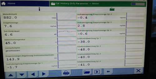

Moins leute wer kann mir zu den Werten was sagen?
An wen hier kann ich mich wenden?
