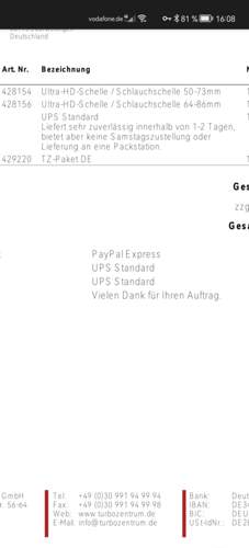

Könntest du mir die turbo Schellen vielleicht verlinken? Also die für den 240kw BiTdi Facelift.
https://www.turbozentrum.de/Ultra-HD-Schelle-Schlauchschelle
Habe mir diese beide Größen bestellt.. Weiß jetzt nicht welche Größe ich verbaut habe
Ich würde diese nehmen. Durchmesser musst messen.
https://www.turbozentrum.de/HD-Schelle-Bolzen-Schlauchschelle
Diese Probleme hatte ich mit dem Wagner LLK nie und ich hatte noch eine Stage 1 mit 0,1bar mehr Ladedruck.
Ja es kann auch sein das ich "damals" beim Einbau nicht fest genug gezogen habe. Ich täusche jetzt die Schellen einfach durch und dann warte ich mal ab. Ich fahre noch ein wenig mehr als 0,1 bar mehr 😉
