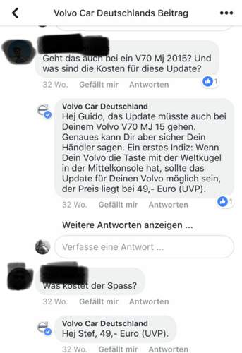

Ich bin auch am überlegen es zu machen. Was mich nur wundert sind die Unterschiede bei den Preisen. Auf Facebook wurde es von Volvo Deutschland für UVP 49€ angepriesen.
Steht doch dabei UNVERBINDLICHE PREISEMPFEHLUNG!
Der eine Händler sagt vielleicht: ok machen wir für pauschal 49 € und der nächste rechnet die Stunden ab.
49€ ist der Preis für die Anwendung RTTI - das Aufspielen der SW kostet "natürlich" auch noch etwas (je nach Händler mehr oder weniger)...
