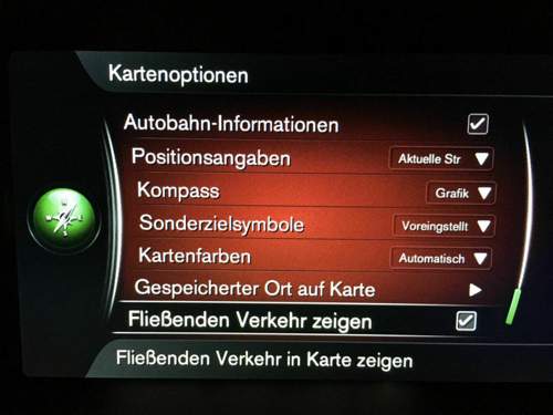

@The__Fabii schrieb am 23. März 2017 um 19:04:15 Uhr:
Was nervt, wenn die Routenführung aktiv ist, und ein Bereich frei ist (Grün), überdeckt dass die Routenlinie. Man muss somit genau hinschauen.
@The_Fabii: Hat mich auch gestört. Du kannst das aber auch ausstellen. Wenn Du das Häkchen bei : "Fließenden Verkehr anzeigen" wegmachst, dann zeigt das Navi nur noch die Störungen in Orange bzw. Rot. Die grünen Linien des fließenden Verkehrs sind dann weg.
Siehe Bild.
Gruß ORblue
