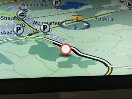

Nur ein Beispiel, bei dem das Navi durch eine Vollsperrung navigiert, mit RTTI Unterstützung! Die Ausweichroute führte dann über gesperrte Bewirtschaftungswege. 🙄 Deshalb absolut entbehrlich
Genau das hatte ich hier schon irgendwo geschrieben, mit solchen Vollsperrungen im "irgendwo" hat es Probleme. Staumeldungen auf Autobahnen usw. sind meiner Meinung nach sehr zuverlässig.
