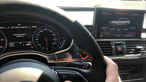

Hallo Zusammen,
habe den Umbau jetzt gemacht.
Es ging alles erfolgreich. Auch die Anzeige im FIS konnte ich codieren.
Im Codierwort des Kombis muss dazu die 5. Stelle von 0 auf 8 gesetzt werden.
@die_null schrieb am 11. August 2020 um 22:49:40 Uhr:
Hallo Zusammen,
Kannst Fotos im KI Anzeige machen ? Mit VCDS Codiert ?
Sieht so aus wie auf dem Bild.
Ich find es grandios. Gerade mit AAS und Tieferlegung ist es ein deutlicher Mehrwert.
Ja - geht mit VCDS
Genauer Codierung mit VCDS ?
Steht oben. SG Kombiinstrument, 5. Stelle sollte 0 sein und muss auf 8 gesetzt werden.

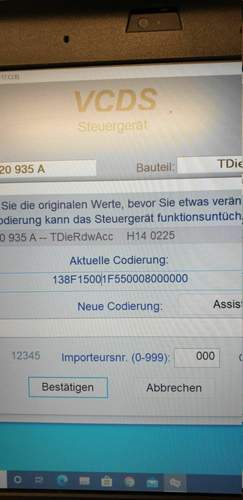

Kann jemand schreiben welche Teile Nummer mit Drive select taste ist . 4G0 951 523 H XHA oder 8U0 951 523 ? ??? ??? Oder doch mit Kennung G oder F ?
@die_null schrieb am 12. August 2020 um 22:49:08 Uhr:
Von diesem Codierung ? Oder welche Byte und Bit ? Danke
A6 KI
Würde mal 5 vom hinten testen
@A3F-devil666 schrieb am 13. August 2020 um 12:41:27 Uhr:
Ändert Sprache .
Neee - ich hatte dazu n Screenshot von einem amerikanischen Forum. Es ist von vorn zu lesen. Ich Prüf das nochmal
