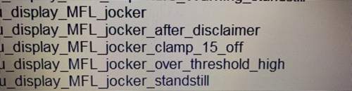

Img-20160530-wa0007
Guten Nabend,
die letzen Tage habe ich ein wenig herum expermimentiert.....
Hintergrund:
ich wollte mein RS6 Performance auf Stern-Taste downgraden...
Warum:
ich habe über Neidfaktor eine separate Drive Select Taste am Lenkrad.....ergo ist die Taste im MUFU Bereich überflüssig....außerdem fand ich die Stern Funktion immer ganz nett....
Was habe ich herausgefunden.....den vollen Funktionsumfang (egal ob Stern- oder Drive Select-Taste) geht
nur aus dem zusammenspiel von Codierung und Taste......
Im 5F Steuergerät sind zwei Veränderungen in den Anpassungskanälen durchzuführen mit anschließendem MMI Reset....den Rest macht die Intelligenz im Taster / Verkabelung
Car_Function_Adaptations_Gen2-menu_display_MFL_jocker
Car_Function_Adaptations_Gen2-menu_display_MFL_jocker_over_threshold_high
beide Kanäle müssen für Stern auf "aktiv" und für Drive Select auf "nicht aktiv" stehen..
ein grosses Dank geht dabei an den User JOSH

Hey leute,
Ich bekomme die drive Select funktion am Lenkrad nicht hin.
Wenn ich es aus Aktiv stelle wie oben angegeben geht die „freie Auswahl funktion“
Wenn ich diese nicht aktiv mache geht garnichts???
Auf was stehen die anderen drei MFL jocker.. anpassungskanälle ?
Hast du den Taster verbaut?
Codieren alleine geht nicht
Achso mit der stern taste geht es nicht ?
Nein.....ein Stück Intelligenz ist im Schalter selber...
