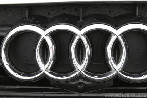

Sooo, endlich geschafft ein Bild zu machen.
Ich muss dazu sagen, dass ich den Grill ausgebaut habe.
Kann mir aber vorstellen, dass man es auch ohne Ausbau schafft.
Man kommt ja vom Motorraum gut bis unten an den Grill ran.
Sag mal, die Lufteinlässe unten, das sind die originalen vom S6? Gibts da unterschiedliche, oder sind die generell schwarz? Hatte mal was von metallicgrauen gelesen, so wie der S-Line-Heckdiffusor. Deine scheinen aber schön schwarz zu sein.
Also ich habe den Grill damals teilweise raus "reißen" müssen.
Klingt schlimmer als es letztendlich war. Wollte aber nicht die komplette Front demontieren und dann ggf auch das Acc kalibrieren lassen...
Es gibt lediglich 2 Schrauben an die man nicht kommt, die sind links und rechts am Rahmen ziemlich in der Mitte des Grills.
So kann ich jetzt mit zwei Handgriffen und 6 Schrauben jederzeit den Grill entfernen.
Insgesamt bin ich sehr zufrieden mit dem Grill und auch mit dem Schriftzug. Der originale RS6 Grill mit dem kleinen Rahmen für den Schriftzug ist natürlich schicker aber da muss man noch an der Schürze was absägen. Das ist mir dann doch zu viel der Bastelei. Zumal der Grill fast doppelt so viel kostet wie meiner.
Für all die mutigen hab ich anbei eine PDF Datei angehängt mit der "Anleitung". Die besagten zwei Schrauben sind über der 1 und der 2.

Ich möchte auch auf den RS Grill umbauen. An die Kamera habe ich dabei nicht gedacht.
das mit der kamera ist kein problem.
habe mich schlau gemacht, da ich selber umbauen möchte.
den "rahmen" in dem die kamera montiert ist (das komplette klavierlack teil unter den audiringen)gibt es als ersatzteil zu kaufen. er besteht soviel ich mich erinnern kann aus zwei teilen, die durch das kühlergrill zusammengeschraubt werden.
ja das weiß ich, ABER: es wird um eine gerade Strebe herum angeschraubt und stützt sich auf der unteren Leiste (K-Lack) ab. Und das gibt´s bei der Rautenausführung nicht....
laut informationen aus dem ETKA gibt es für das wabengrill rs6 grill eine eigene ausführung der halternung...
weiß ich auch... ABER: sind die Waben beim Nachbau genauso wie beim Originalen oder sitzt die Kamera dann eventuell sogar neben der Fzg Mitte?
hier liegt also das problem...
da muss ich dann ehrlich gesagt auch passen!
Würde es dir was bringen, wenn ich dir Foto´s von der Vorder- und Rückseite von einem Nachbau schicke?
