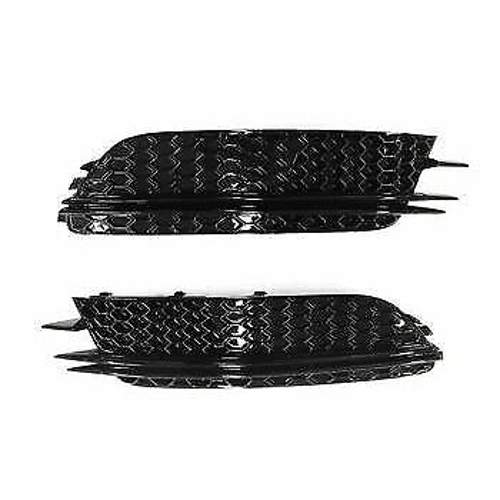

Bin am überlegen ob ich ihm einen RS6 Grill mit quattro Schriftzug ohne RS6 Emblem gönne + evtl. Blenden in Wabengitter Optik.
Ich hab dabei einen Grill + Blenden von xtuning.ch in Betracht gezogen.
Welche es werden sollte ist noch offen (im Anhang meine Favoriten), ich würd mich gerne von Euren Projekten inspierieren lassen.

Die acc Blenden sind für s6 gedacht. Also mit chrom Rippe.
Bei sline wären die Blenden mit schwarzer Rippe.
