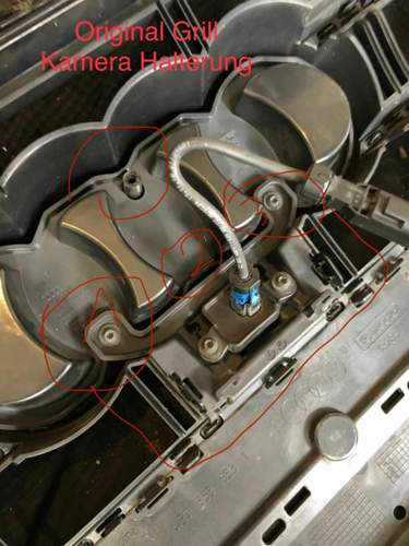

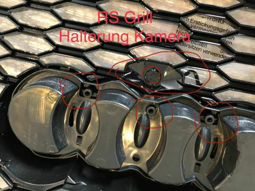

Moin moin,
Hab mir ein rs Grill gekauft bei xtuning.ch mit Kamera System!
Jedoch nach 4 Wochen warte Zeit an Lieferung hab ich gestern festgestellt das der Grill passen würde jedoch die Halterung für die Frontkamera nicht passt!
Zurück schicken wollen die 35% Zollgebühren abziehen von bezahlten Betrag!
Obwohl auf der Seite steht das es von der Halterung 100% passgenau ist wie bei der SERIEN kühlergrill!
xtuning... ohne Worte
Halter weglassen Kamera in die Rautenförmige Halterung einkleben, dran bauen und gut...

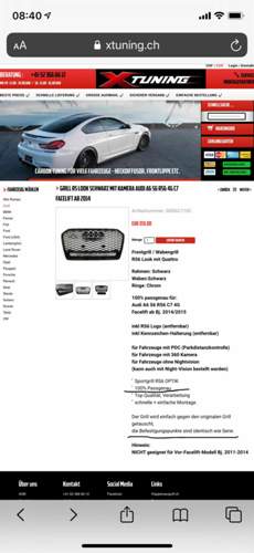

Auf der Seite des Artikels beim Händler steht doch aber;
Zitat :
Der Grill wird einfach gegen den originalen Grill getauscht,
die Befestigungspunkte sind identisch wie Serie.
Die Kamera muss mit Silikon befestigt werden.
Klick klack
Ja bin ganze Zeit mit dem feinen her am hin und her schreiben und er will den Grill nicht zurück nehmen und wenn er zurück nimm will er 35% wegen Zollgebühren haben!
Das geile an deine Aussage @brausebruno ist das ich von meine Bestellung und der Seite (BEVOR ER DAS JETZT SEIT 2 Tagen Geändert hat) ein Screenshot und Video gemacht wo dies nicht zur Beschreibung stand!
Guckt selbst! Interessant wie manche die Leute verarschen wollen!
Ich hab kein Nerv das die Front Kamera zu Bastelstunde wird! Hab das schließlich bestellt weil in der Beschreibung ( Halterung wie Serie) stand, was nicht der Fall ist!
