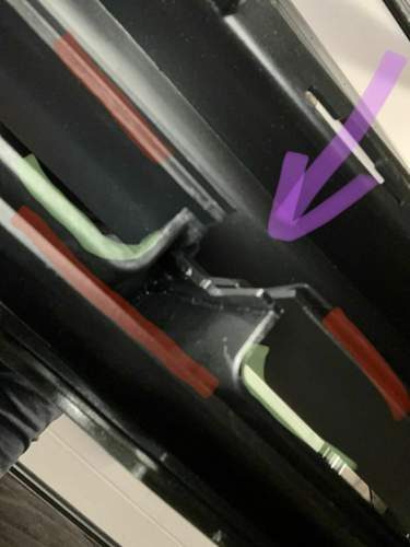

Hat evtl. jemand Bilder der RS Look Stoßstange von innen (speziell der mittlere Steg unten)
und wie ihr den befestigt habt.
...das erschließt sich mir nicht ganz. ?? vielleicht fehlt auch montagematerial.
Und vom kleinen mit dazu gelieferten Unterfahrschutz, denn wenn ich den hinten festschraube steht er vorn 5cm nach unten ab und bekomme denn nur schwer und unter Spannung hochgebogen
(und ja anderes herum hab ich auch schon probiert aber dann wären die Clips, die die Leitungen aufnehmen unterm Auto) ?????????

Es gibt ja einen Zwischenstück beim Unterfahrschutz für S-line und für Non-S-line. Einer der beiden ist länger, der andere kürzer. U.U. hast Du den falschen. Ich meine gelesen zu haben, dass beim Umbau von Normal auf S-line der kürzere Unterfahrschutz montiert werden muss oder der normale gekürzt.
Was Du mit der mittleren Steg meinst, verstehe ich niciht.

Hmmm... der kleine vordere Unterfahrschutz war eigentlich zur RS Look Stoßstange dazu!? Meinen originalen S-Line hab ich zur alten S-Line Stoßstange mit weggegeben.
Und der Steg der silberne, wird ja von vorn aufgeschoben und muss dann irgendwie an der Stoßstange verschraubt werden. Hier auf dem Foto von hinten fotografiert. Stoßstange rot und der silberne Spoiler grün markiert.
Selbst wenn da so eine gewindeschelle drauf geschoben wird, schrauben kann man die nicht, unten ist der Spoiler ja zu und hat kein Loch und oben ist die Stoßstange auch zu...
