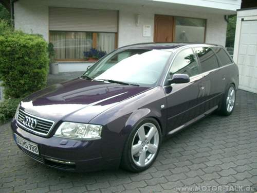

Hallo Leute,
ich hab endlich die Möglichkeit meine Lieblings-Felgen zu ergattern, es sind die orginalen RS6 Felgen in 19".
Felgen: 9Jx19 et 35
Reifen: 245 / 35
Reagfähigkeitsindex: 93
Jetzt hab ich irgendwie bedenken die unter zu bekommen, es handelt sich um einen A6 1.8t mit schmaler Karosse.
desweiteren ist ein Fahrwerk verbaut.
Jetzt hab ich zum teil gelesen dass sie passen, bzw. passen mit Spurplatten oder auch dass die nicht ohne karosserie-arbeiten unterzukriegen sind.
Jetzt bin ich auf konkrete Antworten angewiesen.
anbei ein bild von meinem Dicken, zwecks Fahrwerk....!
Danke

Kannst Du dir am Samstag Live in München ansehen wie es passt, siehe mein Fahrzeug.
Allerdings nur mit 235/35/19 Reifen.
Da ich das Fahrzeug vom Nachtfalken wie viele andere auch hier im forum kenne und weiß wie knapp das ist, melde ich starke zweifel an dass das ohne weitere arbeiten passen wird mit der von dir beschriebenen kombination.

Deiner ist ja auch ziemlich tief. hast du an der Karosse was machen müssen da du ja auch die *schmale* Karosse hast?!
hat es schon jemand mit 245er probiert? die Reifen wären nämlich montiert mit gutem Profil.

Spurplatten definitiv nein. Dafür wird kein platz mehr sein. Ih denke bei der kombination werden arbeiten am radlauf notwendig werden.
Du brauchst definitiv den 235/35 19"-Reifen, sonst stimmt der Abrollumfang nicht mehr.
Bei den A6-Freunden hat das Rad jemand in Verbindung mit einem KW Variante 1 verbaut und eingetragen, ohne an der Karosserie etwas zu ändern. Knapp ist das schon und hängt bei der Eintragung sicher auch mit vom Wohlwollen des TÜV-/DEKRA-Prüfers ab.
Also ich hatte bei mir 245/30/20 montiert, mit einer Felge in 9x20 ET45.
Dazu noch 15 Spurplatten, H&R Gewindefahrwerk und alles ohne großartige Bördelarbeiten am Kotflügel.
Lediglich diese Innnenkotföügel ein wenig wegnschneiden, aber das ist kinderleicht...
Das Ganze wurde mir nun nach 2 Jahren einfach zu hart und deshalb erst einmal wieder zurück auf 18 Zoll...
Gruß Mike

Was soll da losgehen!? Dafür gibt es gesetzliche Vorschriften und die sind eindeutig. Wenn da irgendjemand irgendwas anderes eingetragen bekommt, dann ist das sein Glück und sicher nicht allgemeingültig.
Ich persönlich lege auch wert darauf, dass mein Tacho halbwegs die richtige Geschwindigkeit anzeigt, das können andere aber gerne auch anders sehen.
Abgesehen davon das Du den falschen Gummie drauf hättest stellt sich noch die Frage was für ein Fahrwerk Du verbaut hast. Ist es eine weiche Schaukel mit Tieferlegungsfedern und originalen Stossies, oder hast ein Knüppelhartes Gewinde verbaut... Aber rein vom Foto her... sieht verdammt eng aus.

ist ein Gewindefahrwerk. Habe keine Probleme dass auch etwas höhrer zu schrauben wenn ich die Felgen dann unterbekomme.

Sollt ich doch lieber die RS6 in 18" nehmen? oh man.Ich habe keine V8 Karosse, ist die normale halt mit S6 Leisten.
Ist halt nur ein 2,7T Motor drin mit richtig Leistung.
Mir gefallen die RS6 Felgen in 18 Zoll mittlerweile richtig gut, 20 Zoll war doch ne Nummer zu groß.
