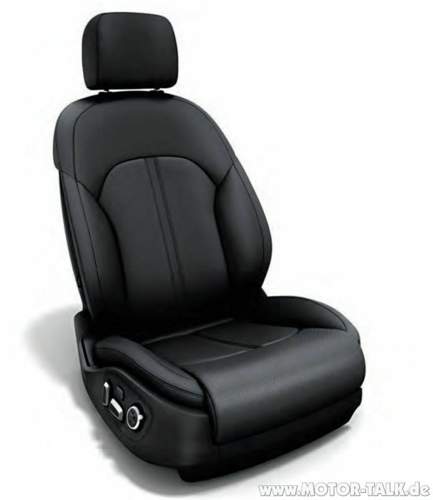

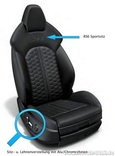

Deshalb möchte ich ja die Sitz- u. Lehnenverstellung vom RS6 haben.
Anbei zur besseren Übersicht mal ein anderes Bild, welches auch aus dem aktuellen RS6 Katalog stammt und den Sportsitz darstellt. Hier sind die gleichen Stellknöpfe zu sehen, die auch bei einem RS6 mit Komfortsitz zur Ausführung kommen.
MfG MB-HH
RS6 Sportsitz 4G

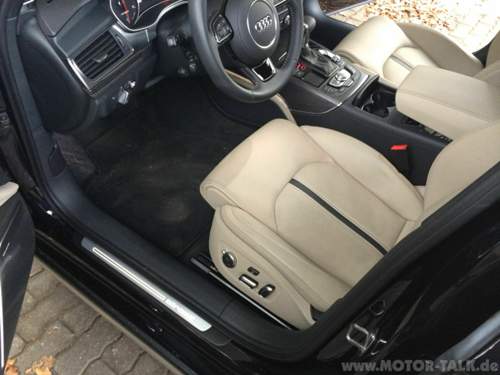

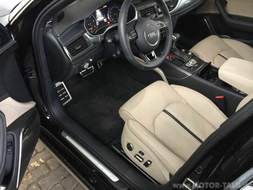

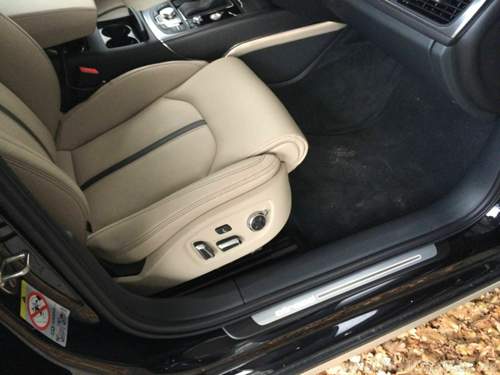

Heute sind die Teile gekommen und wurden gleich eingebaut 😁
Alles ohne weitere Anpassungsarbeiten 😉
Vielen Dank für die SUPER Mithilfe hier!
MfG MB-HH

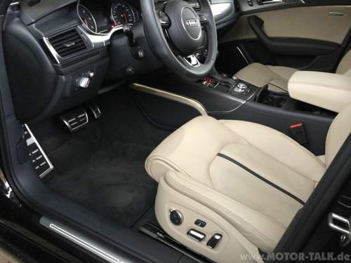

Original geschrieben von StyLeZ P
PS: Wenn du auf so Kleinigkeiten wert legst. Solltest du dich mal langsam um die Pedale und die Fussstütze kümmern 😉 🙂
Erledigt 😁

Warum ist beim RS6 Sportsitz der Lordoseknopf nur in normalem schwarz und bei MB-HH in Schwarz-Chrom?
