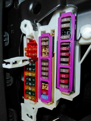

Kann mir jemand sagen, welche Sicherung beim RS6 4G für die Absicherung der Stellmotoren für die Abgasklappen zuständig ist? Im Handbuch konnte ich nur die für den "Motorsound" finden, aber keine explizit für die Stellmotoren.
Hab die Sicherung gefunden: Sicherung 4 im Sicherungshalter B vom Sicherungsträger 3 (Fahrerseite).
Was hat die Sicherung bewirkt, hängt ausschließlich die klappensteuerung auf der Sicherung? Hat es einen Fehler im kombiinstrument gegeben?
Grüße Thomas
Ja, bei Audis mit Klappensteuerung hängen nur die "Abgasklappensteuereinheiten" dran. Bei Diesel-Fzg. hängt das "Steuergerät für Reduktionsmittel-Dosiersystem" dran.
Nein, FIS hat kein Fehler angezeigt, nur im STG 01 "Motorelektronik" war ein "Elektrischer Fehler" abgelegt.
Erstmal danke. Ich bekomme nächste Woche meinen RS 6 Performance und will mich vorab informieren. Fährst du jetzt ohne Sicherung rum, bzw. ist die Klappe dauerhaft offen!
Nein, nein. Ich hab das Zusatz-STG von asr drin (LINK), damit kann man die Klappen per FB entweder
- permanent offen
- permanent geschlossen
- Serienzustand
einstellen. Funktioniert tadellos, Fa. asr ist wirklich sehr zu empfehlen (Produkte, Service etc.).
