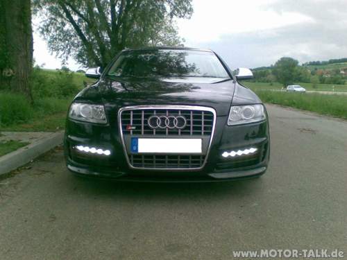

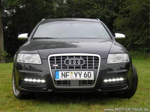

Sorry,
aber ich seh das schon richtig das jindomanis eine s6 dran hat und keine RS 6, oder?
Die RS6 von dima schaut nur um den Scheinwerfer herum bearbeitet zu sein, der Übergang zum Radlauf passt ja ganz gut.
sieht so aus als wenn sie nach dem bearbeiten nur noch lackiert gehört.
MfG
Rischtisch!
Ist eine S6, keine RS6 Front.
Rischtisch!
kants vergleichen.
mfg
Bild 1-RS6
Bild 2-S6
RS6
S6
eindeutig kein S6 Stoßfänger , sondern eine Mischung aus RS6 Maske , S6 Grill und S6 LED TFL .
Gruss Dirk
