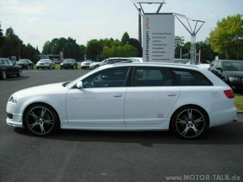

...und Felgen?
Die ABT Seitenschweller könnten unter Umständen auch gut dazupassen.
58321012-d7a2bb3ec3
am 11. Juni 2010 um 11:15
Hab die originalen 20 Zoll Schmiedefelgen drauf.
Die Schweller sehen gut aus, mal gucken...
Erstmal muss der Rest fertig sein ;-)))

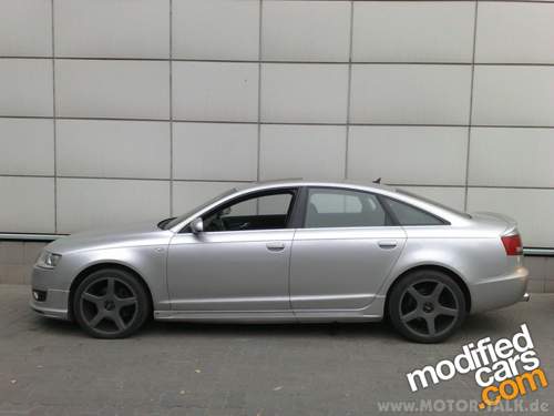

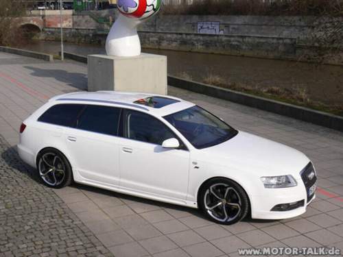

...hier noch Fotos von den SS.
Abt-seitenschweller1
Abt-seitenschweller2
Abt-seitenschweller3
+2

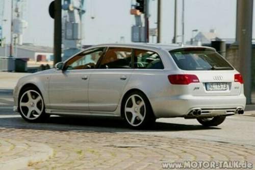

Ja, zum Umbau - ich hab die RS Stoßstange letztes Wochenende angepasst - ist
auf jeden Fall nicht plug&play:
- der Übergang vom Kotflügel zur Stoßstange muss bearbeitet werden
1. an der Rundung vorn
2. am Radlauf (um ein gutes Ergebnis zu erziehlen), da die RS Schürze minimal länger ist als original
- die Stoßstangenhalter am Kotflügel müssen minimal bearbeitet werden (damit das RS Stoßstangengitter richtig passt)
- der Querträger vorn muss ein wenig an den Außenecken unten bearbeitet werden (damit das RS Stoßstangengitter richtig passt)
andererseits kann man auch das Gitter an den störenden Stellen wegschneiden...
ich hab die zu bearbeitenden Punkte mal im Bild markiert...
Wenn ich bald mal wieder Zeit haben sollte, bring ich das Teil zum Lackierer ;-)))
