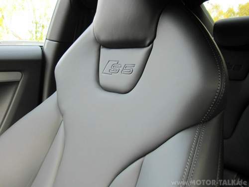

also meine "S5" Sportsitze (sind die gleichen wie die RS-Sitze) reiben auch nirgendswo an
Img-1196
