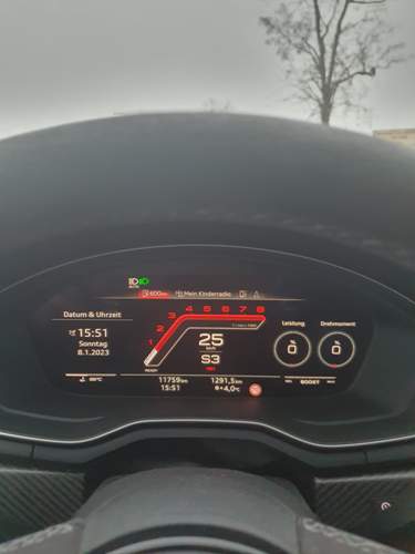

Ich habe ein großes Problem mit meinem RS5 (Bj 09/2020).
Wenn ich etwas mehr Gas gebe, schaltet er beim Beschleunigen ca. jedes 20. Mal einfach den Motor ab (ohne Fehleranzeige). Nach dem Neustart ist alles wieder ganz normal...
Kennt jemand dieses Problem?
Edit:
Er schaltet nicht komplett ab, sondern geht in den Notbetrieb mit maximal 1000 Umdrehungen/min. Damit schaffe ich noch 19 km/h...
Habe OPF Ersatzrohr mit 200 Zeller Kat und Stage 1 mit Getriebeoptimierung machen lassen.
Hängt das damit zusammen?

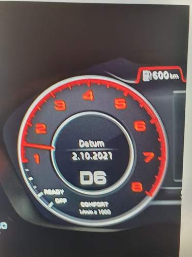

Das angehängte Bild habe ich nur als Beispiel aus dem Net, aber so siehts bei mir dann aus...
Ich hoffe es kann mir jemand helfen.... Ist echt gefährlich beim Überholen wenn er abkackt...

Ja, genau. Jemand meinte heute zu mir relativ sicher und bestimmt, dass es die Drehmomentüberwachung sei.
In 2 Wochen kommt zuerst die Original SW rauf und dann wird bei einem anderen Applikateur neu abgestimmt.
