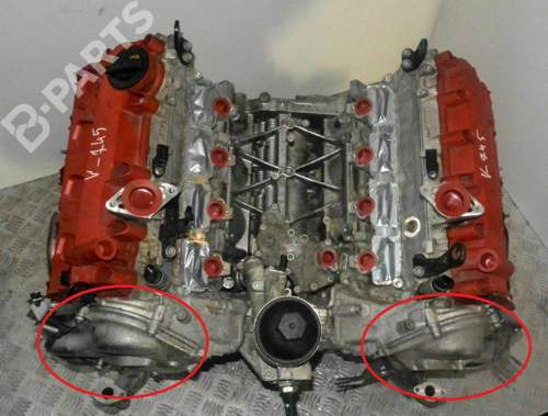

Liegt es nicht an den Ventilen die Nockenwellenverstellung muß dann neu.

Ich habe nur das Ventil getauscht und der Fehler ist seitdem nicht mehr aufgetreten. Wenn das Ventil eine Macke hat und z.b. nicht weit genug öffnet, fließt das Öl zu langsam in den Versteller und das könnte auch zu der langsamen Verstellung führen. Deshalb kann ich mir sehr wohl vorstellen, dass der Fehler durch das Ventil hervorgerufen werden kann.
Da die Nockenwellenversteller auf der Seite richtung Innenraum sind, kommt man da nicht dran und der Motor muss raus. Das ist mit erheblichen Kosten verbunden und dann würde man auch gleich die Kette mit Spanner und Co. mit machen. Je nach Werkstatt ist man da bestimmt >5000 € los.
Ist es bei dir auch beim Einlass? Das Ventil könntest du provisorisch tauschen, sowie ich. Das Bauteil kostet bei Audi 80€, also nicht viel.
