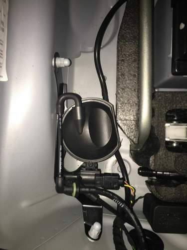

So Leute, es gibt Neuigkeiten, wie schon in einem anderen Thread hier gepostet befindet sich die Klappensteuerung der AGA beim Reserverad.
(Siehe Bilder)
Ich habs jetzt einfach mal gewagt den Stecker da raus zu ziehen und siehe da, es gibt keinen Fehler im System und die Klappen bleiben immer geöffnet!!
Das Beste an der Sache, somit lässt sich relativ einfach ein (Funk-)Schalter verbauen, mit dem die Schließ-Funktion in jedem beliebigen Fahrmodus unterbrochen werden kann.

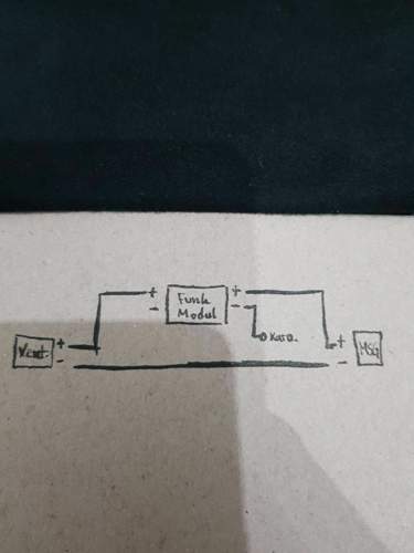

Hi.. habe bei mir folgende Teile verbaut
https://rover.ebay.com/.../0?...
Das ganze dann mit den passenden Steckern zwischen die beiden Steuerleitungen fürs Ventil geklemmt und die Minusleitung vom Funkmodul in der Reserveradmulde an die Karosserie angeschraubt.
Fehlermeldung wird zwar abgelegt aber dies ist wohl auch per Wiederstand zu umgehen.
Bei Zündung ein sind die Klappen wie im originalen DS Modus gesteuert und per FFB kann man diese dann seperat öffnen.
Bin mir zwar nicht sicher ob die Schaltung so richtig ist, jedoch funktioniert alles problemlos.
Hoffe, dies hilft Dir ein wenig weiter.

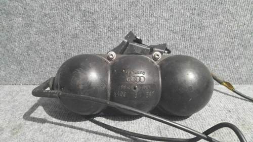

so hab mal bei mir im Kofferraum nachgesehen (Cabrio, FL) und bei mir sieht der Druckbehälter anders aus 😕
Wurde das mit FL geändert? Habe die Sport AGA drin.
Druckbehaelter_Sport_AGA_RS5_Cabrio
nein; der stecker den du dort siehst, ist doch vom Ventil
ja Stecker und Ansteuerung ist sicher gleich, mir ging es um den kleineren Druckbehälter.
ja, der wurde irgend wann geändert...

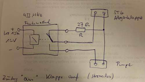

So nachdem ich in diesem Thread gute Ideen bekommen habe möchte ich euch meine Lösung nicht vorenthalten.
Ich habe natürlich auch eine günstige Chinasteuerung mit Fernbedienung 433Mhz genutzt.
Warum das? Nun ich habe Homelink und habe deshalb 2Tasten so angelernt, dass einmal Klappen dauerhaft auf oder Verhalten wie Serie gewählt werden kann. Es fliegt also keine Fernbedienung im Auto umher.
Ich habe den Kabelbaum so aufgebaut, daß im stromlosen Fall die Klappen auf sind (Relais fällt ab). Angeschlossen an Klemme 15 ist das Teil bei Zündung aus entsprechend stromlos. Wenn ich Zümdung an mache und will die Klappen zu (z.B. Comfort Modus) drücke ich eine Taste am Homelink, danach Motor start, ansonsten sind die Klappen automatisch offen, egal ob sie zu waren bei Zümdung aus. Wer das nicht möchte klemmt das Teil dauerhaft an Klemme 30 an, dann bleibt die letzte Einstellung vor Zündung erhalten, das Teil zieht 10mA, könnte also auch dauerhaft angeklemmt bleiben.
Um Fehlereinträge zu verrmeiden ist ein 27 Ohm (5W) Widerstand zwischengeschalten. Angeklemmt ist das Ganze im Kofferraum rechts hinten, dort liegt der Sicherungsträger und Klemme 15, 30 und 2 Massepunkte, habe die Steuerung noch mit 1A abgesichert, Das Ganze hat nicht mehr als 25€ gekostet.
Wer es ganz einfach will kauft lediglich den Gegenstecker und klemmt einen 27Ohm Widerstand dazwischen, dann sind die Klappen immer offen und er hat keine Fehlermeldung.

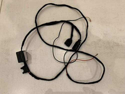

Alternativ kannst eine Lösung mit Taster (z.B. Auto Start Stopp oder Spoiler, falls nicht vorhanden) einbauen, dann wird das Relais darüber angesteuert, anstelle der FFB.
Scotty 18 hat so eine Lösung, wenn man sie nicht selbst stricken kann.
