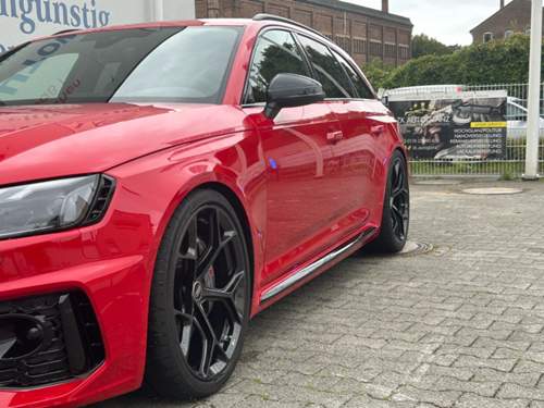

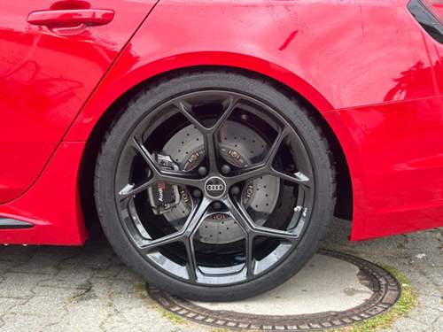

Maximale Tiefe VuH
Härter wird er aber durch das 1cm runterschrauben nicht.

Hut ab, die Höhe steht dem Auto mal richtig gut @mmik.
Hätte zwei Fragen:
Wärst Du bitte so freundlich und teilst den Abstand Radmitte/Kotflügel mit?
Von welchem Hersteller ist die Frontlippe?
@Cokefreak schrieb am 22. August 2024 um 20:22:43 Uhr:
Schwierig zu messen.
VA = 34,3cm
HA = 34 cm

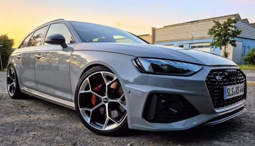

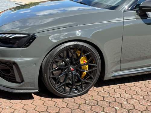

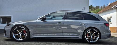

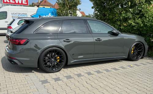

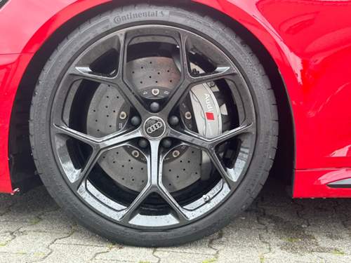

Ich bin jetzt eh nicht so der Vertreter supertief , aber nach einer Woche in meinem Besitz habe ich ihn dann mal vorne und hinten 2 Umdrehungen ( 6 mm ) tiefer gedreht.
Anbei das Optische Resultat, vorne 10 mm und hinten 12 mm haben dann auch den Weg ans Auto gefunden.
Mal sehen ob sie da noch die Federn setzen sonst könnte ich mir vorstellen vorne noch ein wenig zu machen.
@RS5 450 kann man die Ceramic nachrüsten ?? Auf dem Bild vor ein paar Tagen von dir ist doch die Stahlbremse drauf ?
Oder ich bin halb blind :-D…kann auch sein
War sicher aus einem anderen Winkel aufgenommen 😉
