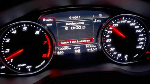

Die 100.000km sind erreicht 😎 ohne jegliche Probleme 😉 der Durchschnittsverbrauch laut Spritmonitor liegt bei 11,7 Liter. Kosten für Reparatur und Wartung inclusive Bremse komplett, Kraftstoff und Ölwechsel (Öl mitgebracht) alle 7.500 km liegen bei 27.800€

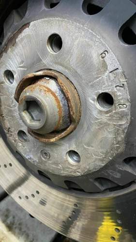

Heute bei unserem Reifenhändler gewesen und habe die Winterreifen drauf machen lassen. Zum Glück hat er mich gefragt ob ich warten will. Zur kurzen Vorgeschichte, bei 90.000km wurde Radlager neu gefettet und alle Lager der Vorderachse gewechselt.
Als der Monteur die Vorderräder lösen wollte sagte er schon das je eine Schraube schwergängig raus und wieder reingeht. Als er das rechte Rad abnahm sagte er auf einmal was ist den mit der Bremsscheibe passiert?!
Werde gleich in das AZ fahren und um Klärung bitten.
Die haben die Scheibe nicht von der Nabe bekommen und entsprechend mit grobem Werkzeug nachgeholfen . Respekt !
Da kann man aber fast der Werkstatt keinen Vorwurf machen , sind dann noch die ersten Scheiben oder hat es schon einmal neue gegeben .Eventuell wurden diese dann trocken aufgesetzt .
Bei den Keramik Scheiben gibt es mittlerweile 2 Gewinde mit 8 MM in der Auflage fläche zur Nabe , dann kann man dann Schrauben reindrehen und so die Bremsscheibe anlösen .
@Carlos8076 schrieb am 8. Dezember 2020 um 13:33:52 Uhr:
Ich bitte dich 🙁 hätte ich in meiner Lehre so auf einer Bremsscheibe rumgehämmert hinter der das Radlager sitzt, dann wäre mein Geselle ausgeflippt. Selbst wenn man die Bremse wechselt und die Scheiben neu kommen macht man das nicht, noch nicht mal in einer Hinterhof Werkstatt 😉
Und ja die Bremse wurde schon mal gewechselt
