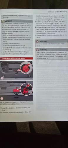

Wie kann ich den Kofferraum öffnen?Die Elektronik geht ja leider nicht.Ich möchte die Batterie einmal abklemmen.

@nick2801 schrieb am 14. Juni 2025 um 14:51:51 Uhr:
Hast du Zugriff auf die Betriebsanleitung? Dann dort im Index suchen nach "Gepäckraumklappe", dort der Unterpunkt "Gepäckraumklappe notentriegeln".
Wenn du keinen Zugriff auf die BDA hast, dann kann dir vielleicht jemand einen Screenshot machen (ich kann das erst am Abend wieder).
Hier bitteschön ist aus der Anleitung von meinem RS3 facelift.
Bild #211561263
